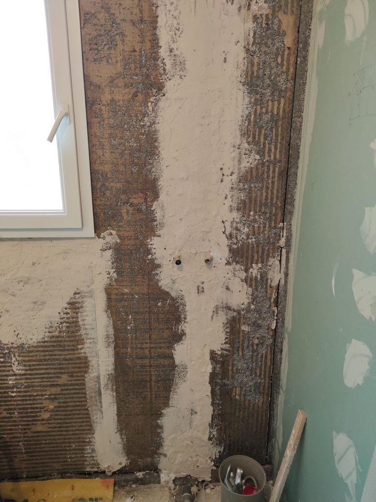

01 : Après avoir enlever l'ancienne faience, le placo est venu avec je me retrouve avec un mur ou je suis sur l'isolant (polystyrene) je peux coller les panneaux 12.5mm directement dessus ? Avec la 610 ou la C2 (j'ai de la colle Cermiplus XLFlex 2.0 de CERMIX, est possible de coller sur le polystyrène et la colle est elle adaptée ?
02 : A quelques endroits il y un peu moins de polystyrene puis je compenser avec de la mousse expansive ? puis coller le panneaux dessus ?

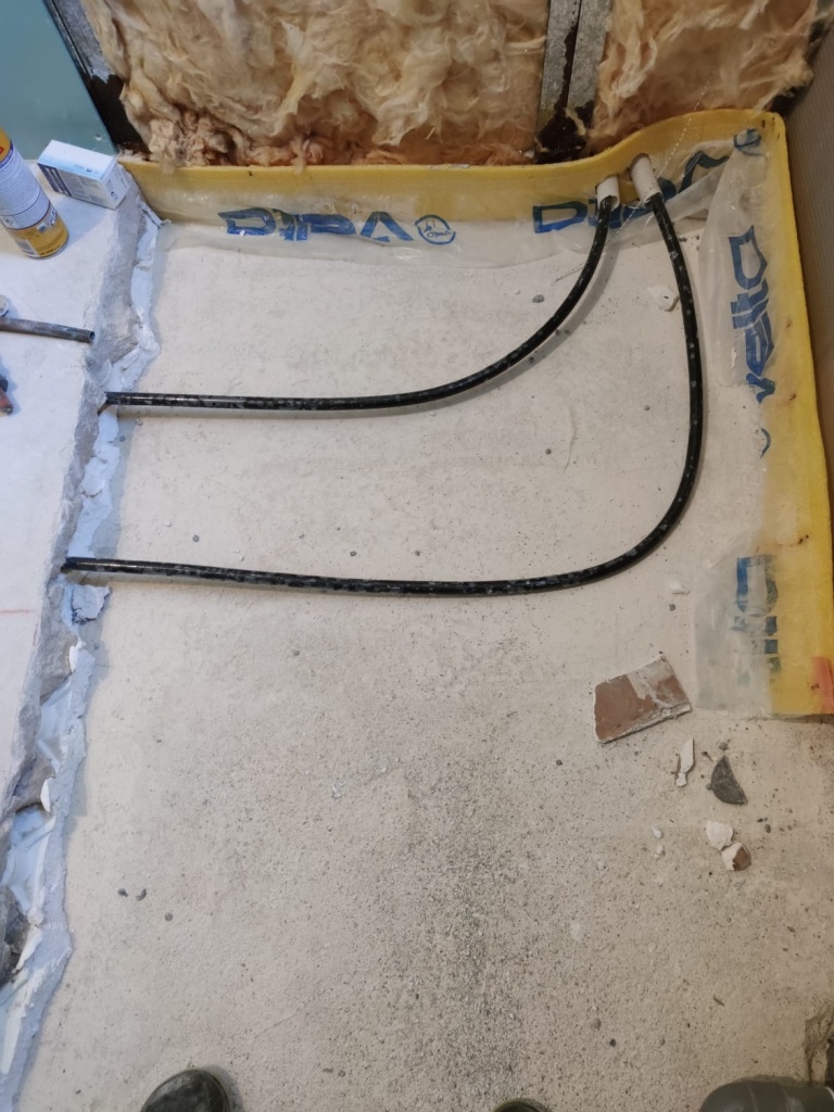

03 : En ce qui coincerne le reveur wedi 160/90  je viens de casser une partir de la dalle, et me retrouve à 10 cm a peu près du niveau fini, puis poser une réhausse que je ferai moi meme avec des panneaux de 50mm d'épaisseur coupés à la taille que je souhaite ? Ce qui me permettrait de jouer aussi avec mon plancher chauffant ...
04 / Pour la réhausse la partie qui se colle sur la chape à la 610 ou mortier colle type C2 ? jPour le collage entre la réhausse et le receveur il me semble que cest la 610 ?

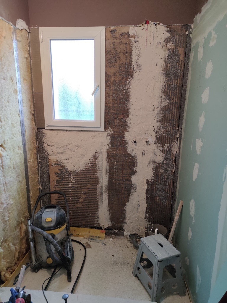

08 : Je viens de rattraper les trous que javais dans le pollystyrène avec du map plutot que la pousse expansive, vous me confirmez bien que je peux coller via de la colle type C2 les panneaux à carreler directement sur le polystyrène ? Et que malgré le poids des carreaux cela ne bougera pas ?
Aussi vous trouverez en PJ la photo du mur car je ne suis pas monté jusqu'au plafond et ma question est la suivante ; Quel type de bande dois je mettre en haut pour la jonction panneau et placo ? Bande à placo et enduit hydro ou bande d'armature collante avec produit spécial ?

Photo 03 pour la question 03

01 : Après avoir enlevé l'ancienne faïence, le placo est venu avec je me retrouve avec un mur ou je suis sur l'isolant (polystyrène) je peux coller les panneaux 12.5mm directement dessus ? Avec la 610 ou la C2 (j'ai de la colle Cermiplus XLFlex 2.0 de CERMIX, est possible de coller sur le polystyrène et la colle est elle adaptée ?
Le collage au 610 tous les 30 cms en " S " fonctionne"
02 : A quelques endroits il y un peu moins de polystyrène puis je compenser avec de la mousse expansive ? puis coller le panneaux dessus ?
Coller ponctuellement une chute de wedi ?
03 : En ce qui concerne le receveur wedi 160/90  je viens de casser une partie de la dalle, et me retrouve à 10 cm a peu près du niveau fini, puis poser une réhausse que je ferai moi même avec des panneaux de 50mm d'épaisseur coupés à la taille que je souhaite ? Ce qui me permettrait de jouer aussi avec mon plancher chauffant ...
Oui panneau wedi en 50 mm au sol formant estrade
04 / Pour la réhausse la partie qui se colle sur la chape à la 610 ou mortier colle type C2 ? Pour le collage entre la réhausse et le receveur il me semble que c' est la 610 ?
Colle 610 effectivement,
05 : La bonde quant à elle doit être scellée au mortier ? ou juste clipsée ?
Pour éviter l'effet tambour je peux mettre de la laine de verre dans les trous ?
Le siphon wedi doit être scellé au mortier chape ou bloqué dans un évidement dans la rehausse. Les parties vides en rehuasse peuvent effectivement être traites à la laine minérale pour l'insonorisation.
06 : Sur un côté je me trouve donc avec des panneaux à carreler et de l'autre du placo hydro, dois je mettre une bande d'armature fibre de verre en jonction plaque, placo receveur ou  bande d'étanchéité, ou bien les deux bandes ?
Entre panneaux wedi au mur soit 610 + Bande d'armature / soit bande étanche .
07 : Je sais que vous vendez des kits complets, c'est peut être plus judicieux et tout serait dedans ??
Oui kit d'étanchéité wedi pour le raccord receveur wedi / parois

08 : Je viens de rattraper les trous que j'avais dans le polystyrène avec du map plutôt que la pousse expansive, vous me confirmez bien que je peux coller via de la colle type C2 les panneaux à carreler directement sur le polystyrène ? Et que malgré le poids des carreaux cela ne bougera pas ?
Placer un primaire et coller avec la colle C2
En haut des panneaux wedi ou placo faire un joint 610 étanche : il peut être repeint .. pas de bande.

au top !! Un GRAND merci pour la rapidité de vostre réponse... A la question 8
Je viens de rattraper les trous que j'avais dans le polystyrène avec du map plutôt que la pousse expansive, vous me confirmez bien que je peux coller via de la colle type C2 les panneaux à carreler directement sur le polystyrène ? Et que malgré le poids des carreaux cela ne bougera pas ? Vous parler de primaire que me conseillez vous ? et double encollage entre panneau à carreler et polystyrene ?
Encore MErci pour vos lumières !
SE
Sebclem
17/05/2021 à 15h05
Et unee dernièere question après j'arrête !
Vous dites la 610 sur polystyrène en S et vous m'avez aussi mis la colle C2 ? Laquelle sera la plus adaptée pour coller les panneaux surle polystyrène en photo 01 SVP (avec ou sans primaire?)
Meric en core et bonne journée à vous
24/05/2021 à 15h05
- la colle 610 ne nécessite pas de primaire, mais un support avec moins de 3 mm de défaut de planéité
- la C2 nécessite un primaire et sera adaptée même si l'ancien isolant à un défaut de planéité
