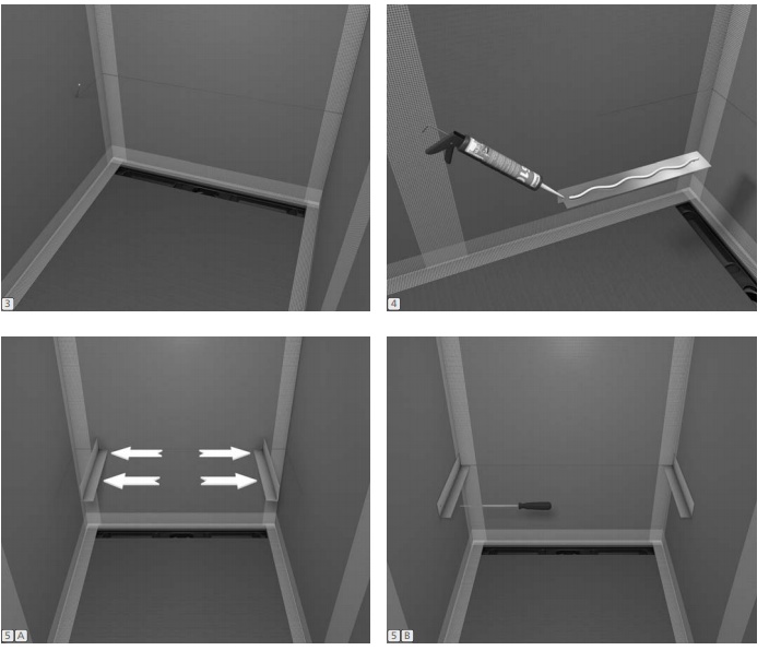

Bonjour, je réalise une douche à l'italienne avec vos produits, j'ai commandé une banquette suspendue Sanoasa 4, et sur la notice d'installation j'ai un doute, faut'il en plus de la colle visser les fixations métalliques aux parois, ou est ce que la colle suffit? (car sur la notice le 5(A) et 5(B) suggèrent une variante de montage? voir capture).
Si les vis sont nécessaires je ne les avaient pas dans le carton, pouvait vous m'indiquer le type de vis adaptée?

sur cette doc le vissage est une option sur un support en dur ..
mais pour un support en wedi ( ou en dur) le collage au wedi 610 suffit
