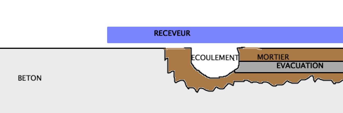

Je refais ma salle de bain et je souhaite installer un receveur Fundo Primo rectangulaire excentré. J'ai 2 questions :
1/ Parce que le sol de ma salle de bain sera en parquet, je souhaite que le receveur soit un peu plus haut que le sol fini.
Le sol actuel est une dalle béton. J'ai prévu de coller le receveur à même la dalle. Au lieu d'une réservation, j'ai prévu de piocher la dalle afin d'y sceller au mortier l'écoulement horizontal et son évacuation. Ainsi, mon receveur fera une marche de 4cm par rapport à la dalle. Y a-t-il une contre-indication ? Le receveur sera à poser à la colle carrelage (en double encollage) ? Je ne suis pas certain d'être très clair alors j'ajoute un dessin.
2/ J'ai besoin d'un receveur en 140cm : faut-il plutôt recouper le 180cm ou ajouter un morceau de panneau au 120cm ?
Merci d'avance,
Mathieu

Vous pouvez bien sur poser votre receveur comme vous l'indiquez. Je vous conseille plutôt de découper un receveur de 180 cm.
Francis Dumas, Wedi France
