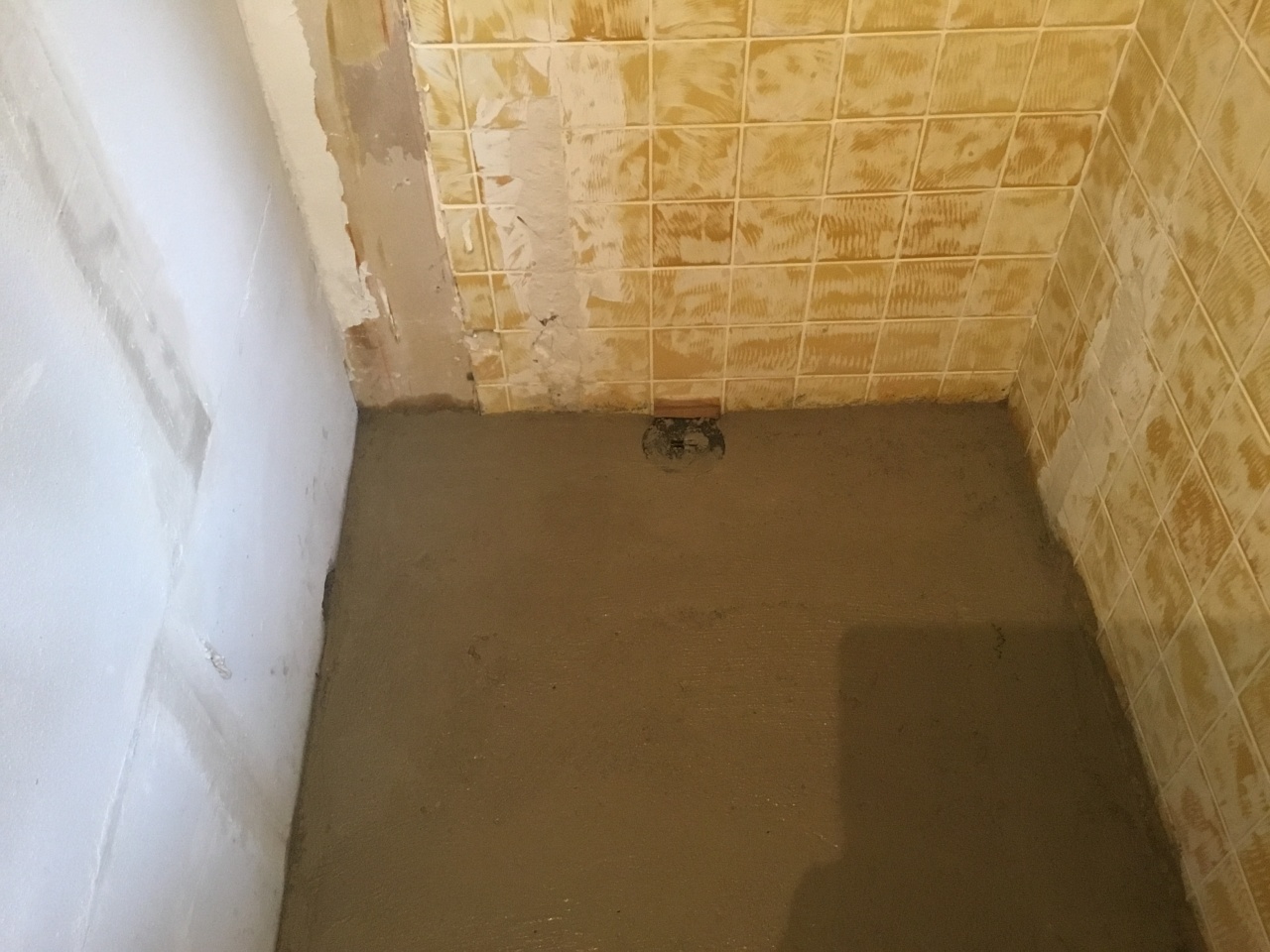

Pose de Fundo Riolito Néo sur chape Douches à l'Italienne
Je souhaite poser un Fundo Riolito Néo sur chape béton. Faut-il appliquer un primaire d'accrochage et / ou d'étanchéité avant l'encollage?
Pour ce qui est de la colle, quelle est la plus adaptée?
Cordialement

Sur chape coller le receveur par double encollage à la colle "type flex " cad c2 ou c2s.
Très important gérer la partie étanchéité de votre projet
- en paroi en collant des panneaux wedi faible épaisseur.
- en gérant les remontées d'étanchéité avec kit d'étanchéité wedi ( contient bande étanche + angles rentrants)
