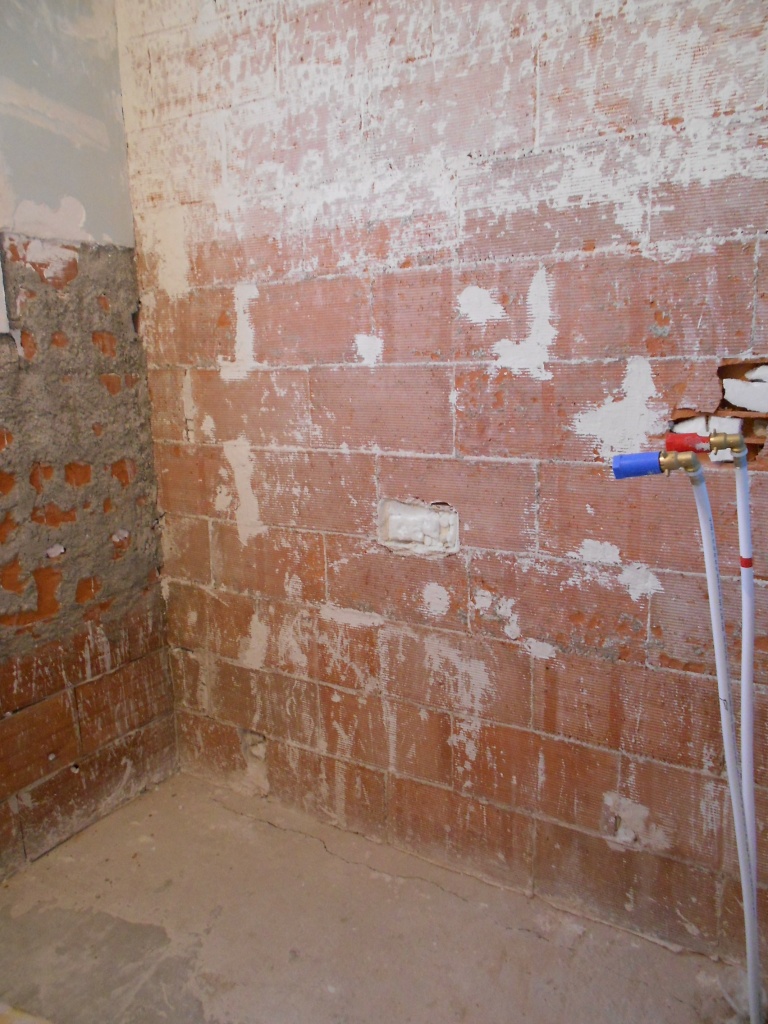

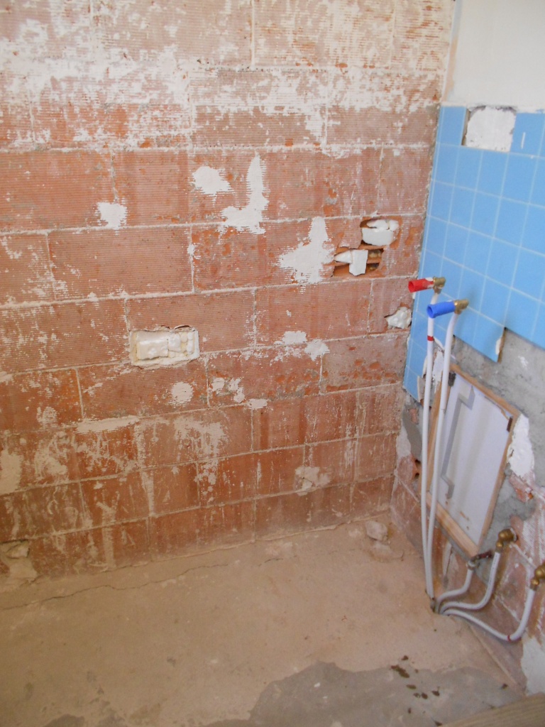

Pour faire une douche à l'italienne à la place d'une baignoire, nous avons enlevé le carrelage sur les cloisons. Elles sont en brique , irrégulières et non plane. Quelle épaisseur de Wedi conseillez-vous, sachant qu'on souhaiterait la plus mince possible pour gagner le plus de place ?  Faut-il la coller en plot ou avec colle à carreler ?
De plus, quel ordre préconisez-vous : pose du Wedi sur cloisons puis réalisation de la chape ou l'inverse ?

la pose par plots en panneau wedi doit se faire en ep mini 10 mm.
Si vous évoquez la réalisation de la chape au sol, elle peut se faire après pose des panneaux verticaux, mais prévoyez une bande de désolidarisation verticale en polyéthylène entre panneau wedi et chape ( comme en technique placo)
