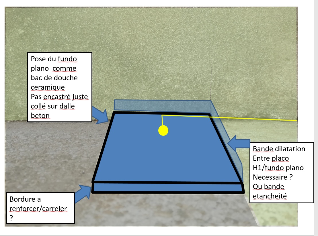

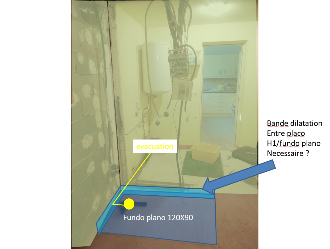

pose fundo plano evac intégrée sur dalle beton sans reservation, pas encastré Douches à l'Italienne
Bonjour à vous
je dois créer une salle de bain dans un ancien garage, sur dalle béton sans aucune réservation, ni évacuation en attente je ne peux faire de saignée dans la dalle pour des raisons techniques.
je voudrais savoir si il est possible et sans aucun risque de déformation du wedi avec evacuation intégrée et  de le poser comme un simple bac de douche.pas encastré.
il sera donc plus haut que le carrelage de genre 5cms, ca me gène pas
le type de pose est indiqué "à encastrer "  mais quel serait le risque en cas de pose simple sur le sol 0.
- faut -il faire un petit coffrage autour pour éviter que le Wedi ne s'écrase si il n'est pas encastré ?
-faut-il une bande de dilatation entre le Wedi et le placo hydro? ou je peux le poser en appui contre le placo, mettre la bande d' étancheité et carreler.
- la hauteur du support de la grille d' évacuation est-elle réglable ? pour éviter davoir la grille plus basse que le carreau ?
merci pour votre retour

- un receveur type plano peut être posé sur dalle, et sans risque de déformation.
- entre placo et receveur idéalement placer la bande de désolidarisation, puis la couper à l'arase du niveau du receveur.
Puis placer la bande étanche en pontage entre mur et receveur.
- le cadre de grille a une rehausse à recouper à la hauteur voulue.
