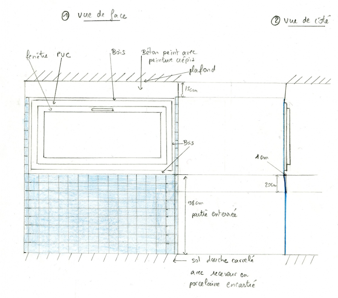

Je prévois de rénover les parois de la douche, actuellement carrelées, avec des panneaux Wedi de 10 mm. Un côté de la douche est situé sur le mur extérieur. Ce mur est semi-enterré et  comprend une fenêtre (cf schéma 1)
Le problème est que le mur part en pente sur 20 cm sous la fenêtre (cf schéma 2) et sur 15 cm sous le plafond.
En ce qui concerne la pente sous la fenêtre, est-il possible de coller la plaque  Wedi en plein sur le carrelage et rattraper l'écart dû à la pente (environ 1cm sous la fenêtre) en appliquant des plots de colle sur une bande de 20 cm? Si oui, les plots de colle vont-il tenir sur le carrelage ?
Dans ce cas, n'y a t-il pas de risques d'humidité sous le panneau, au niveau des 20 cm qui ne seront pas collés en plein, sachant que ce mur enterré est toujours froid ?
Comment réaliser le joint entre la plaque et le mur, celle-ci étant éloignée de 1cm par rapport au mur ?
Enfin, comment garantir l'étanchéité entre la plaque Wedi et le sol carrelé de la douche ? en faisant un joint avec la colle polymère wedi 610 ?

Bonsoir,
Vous pouvez coller le panneau wedi sous la fenêtre avec des plots de colle ( colle à carrelage de type C2 ex : Weber col flex, ou Keraflex de Mapei ) la colle adhère parfaitement sur le carrelage.
Le joint entre le panneau et le mur doit être garni avec la colle C2, puis étancher avec la bande étanche wedi.
L'étanchéité entre le panneau mural et le sol carrelé se fait avec notre mastic polymère wedi 610.
