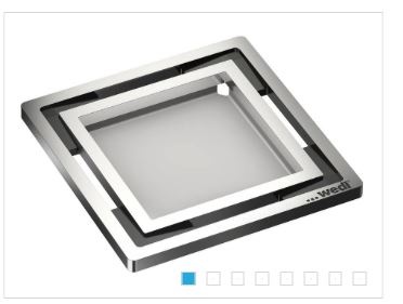

WEDI FUNDO FINO 7.1: est-ce cette nouvelle grille est compatible avec un carrelage de 10mn (hors colle)? éventuellement je peux émincer le carrelage sur le grille mais qu'en est-il par rapport au carrelage posé sur le receveur? est-ce la hauteur du corps est ajustable afin que tout soit au même niveau carrelage et grille?

bonjour,
Une hauteur de 10 mm sur receveur n'est pas un pb et nous avons une rehausse de cadre de grille ajustable, pour porter la grille à carreler..
par contre effectivement, il vous faudra meuler le carreau.

Je vous remercie pour votre réponse rapide.La rehausse est incluse ou je dois l'acheter séparément? Si c'est le cas, pourriez-vous me communique la référence?
merci
07/02/2020 à 13h02
La rehausse de cadre de grille est forunie avec le corps de siphon,
