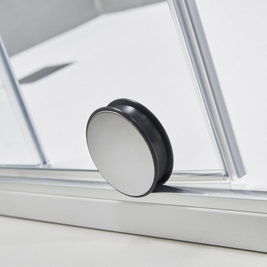

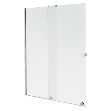

Bonjour, j'ai installé mon receveur avec rehausse dans ma SDB. J'ai acheté une porte coulissante en verre sur rail au sol avec 2 roulettes pour la guider. Comment fixer ce rail sur le receveur après avoir posé la mosaique. Ci joint photos de la porte coulissante. Merci pour votre conseil. Cordialement

bonjour,
vous pouvez coller ce rail sur la céramique au mastic colle 610, par un cordon assez epais en continu sous le profile,
il à une très bonne tenue à l'arrachement, est etanche et élastique.
