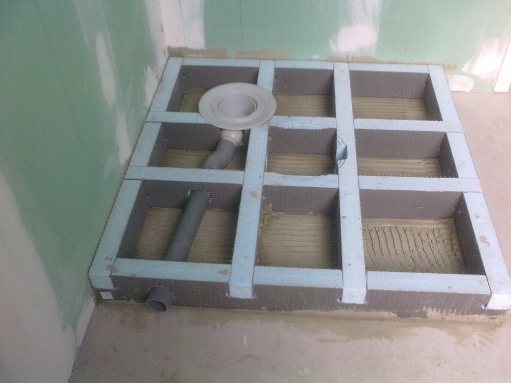

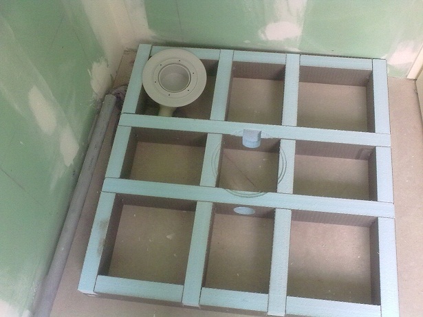

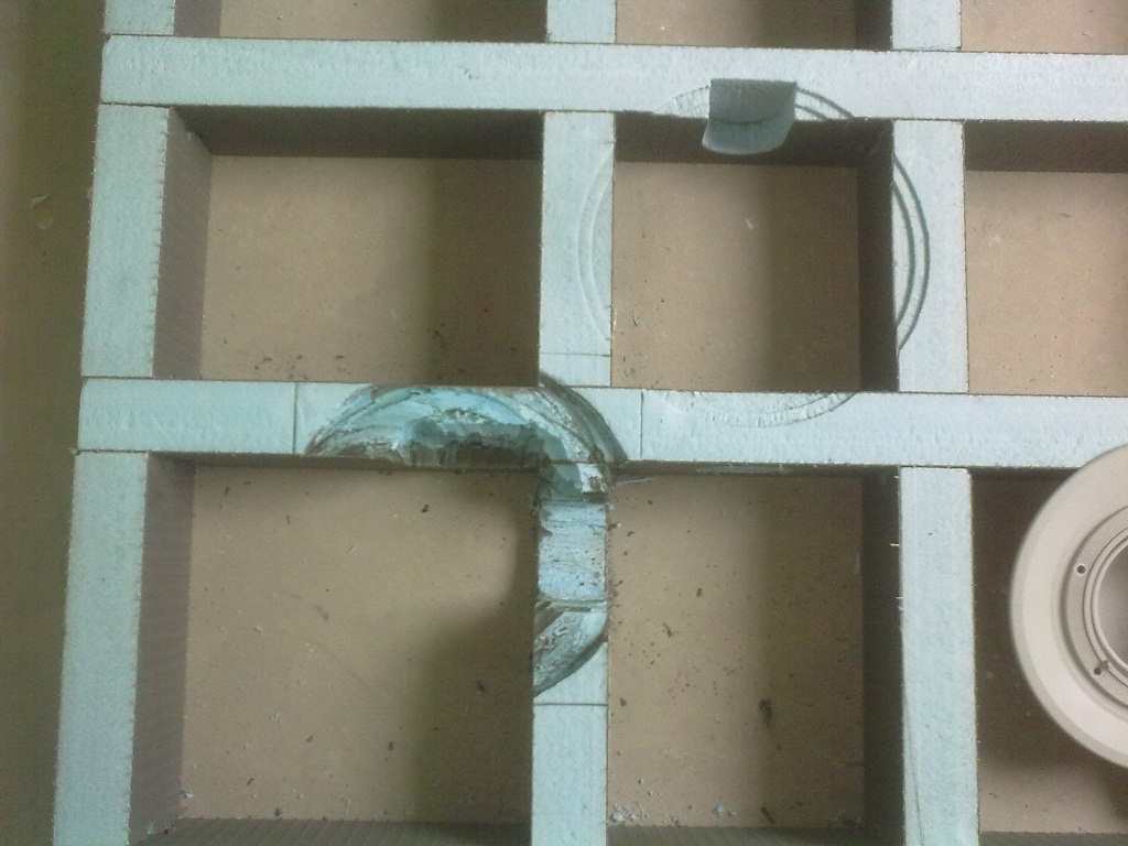

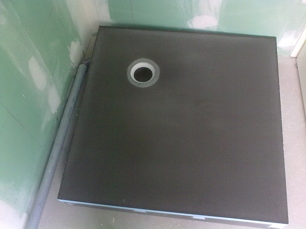

voila 1 photo ou 2
et sinon d'après le comercial point.p la réhausse excentré n'existe pas
il à donc appelé le comercial wedi de rouen
qui lui veux me faire découper le centre pour mon siphon et l'angle des 2 mur et les inverser de manière à pouvoir mettre le siphon dans l'angle d'après eux couper puis recoller les morceaux à la colle polyuréthane aucun souci de tenu.
sinon il veulent simplement que je déplace le siphon sans me servir des empreinte de siphon (taille en forme de rond )

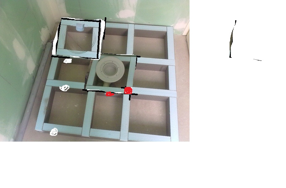

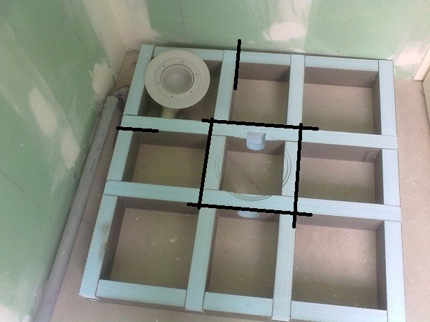

voila ce que je devrais faire selon eux pour la découpe et le recollage ou l'inversion appelé ça comme bon vous semble :?
il manquera selon moi un peu de matière dans un angle puis je combler le manque en mousse pu en bombe et l'araser au cuter ?????????
futur mousse en bombe noter en rouge sur la photo.
sinon il me propose la reprise de la réhausse wedi et de faire un cadre en béton célulaire et ou chape sous le receveur
qu'enpensez vous???

14/04/2012 à 08h04
Le plus simple est de caler la rehauuse contre le tuyau d'évacuation, faire la découpe pour le coude, et positionner le corps du siphon dans le carré en haut à gauche comme vous l'avez fait sur la photo.
Ensuite sceller le corps du siphon avec un mélange de sable et de ciment prompt en veillant au bon positionnement par rapport au receveur.
Remplir les espaces de la rehausse pour supprimer l'effet tambour, remplir également l'espace ou se trouve le tuyau d'évacuation tout en conservant la pente du receveur.

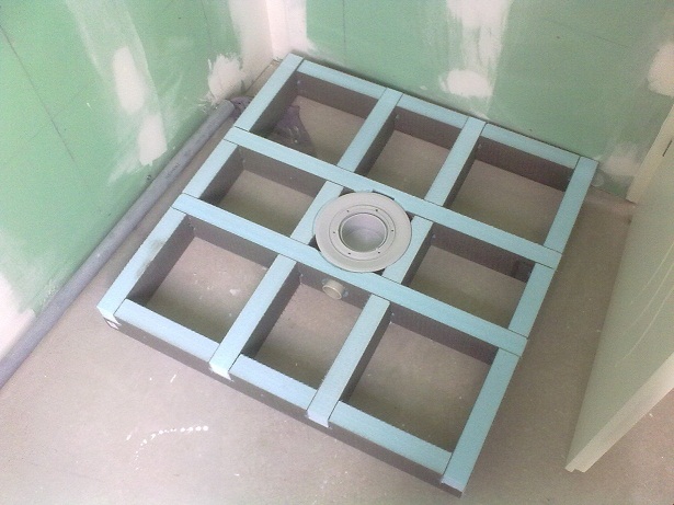

voici maintenant les photos
le tuyau est loin du mur mais passera dans un coffrage :wink:
en premier la réhausse modifiée
puis l'autre c'est pour montrer le siphon en place et bien plan comme il faut
penser vous que j'ai bein fait ou des souci seront à venir??
