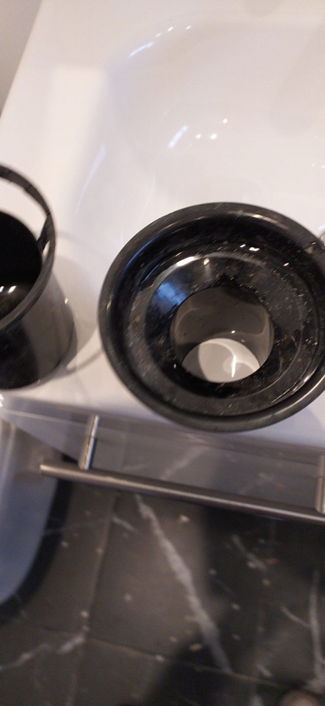

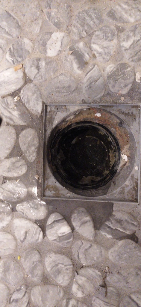

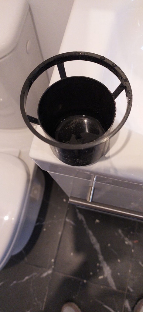

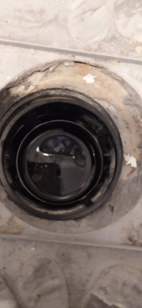

Bonsoir,
Je reprends une douche que mon artisan a laissé à l'abandon. Par contre quand je pose le système anti-refoulement, il touche le fond de l'évacuation, du coup il applique pas correctement dans le siphon. Je voulais savoir si je peux le fixer comme ça avec du silicone, ou est-ce déconseillé ? Merci

pouvez vous prendre des photos :
- fond de siphon
- équipement = panier et bouchon anti odeur

Voici les photos, j'espère que vous verrez suffisamment bien. Cordialement.

il se peut que votre siphon soit en DN40 et votre systéme anti odeur en DN50.
Quel est la profondeur du siphon  et quelle est la profondeur de la tasse = panier avec ouvertures.
