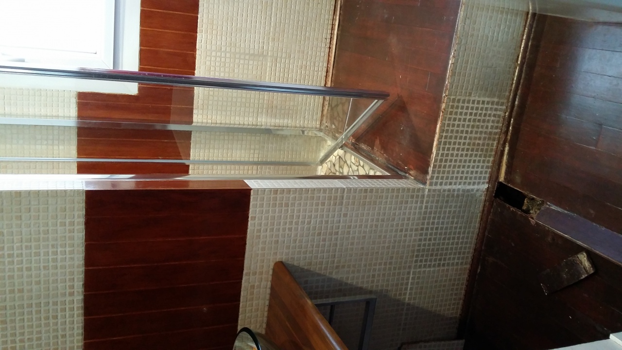

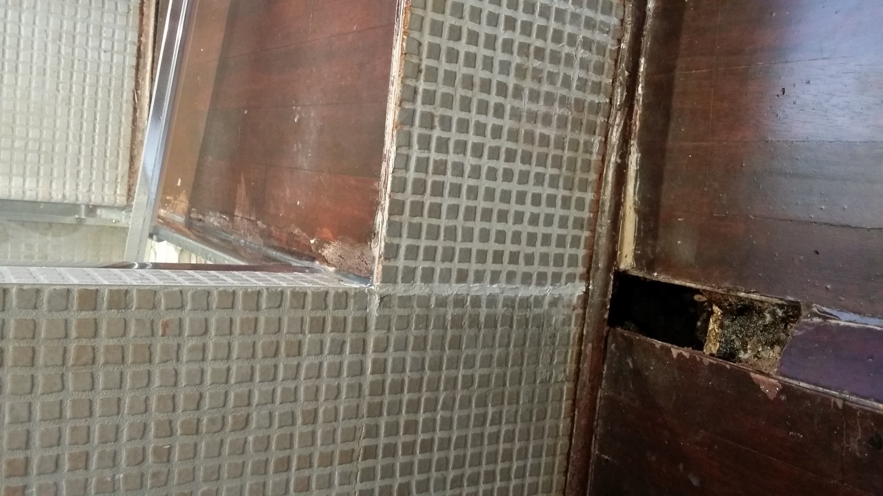

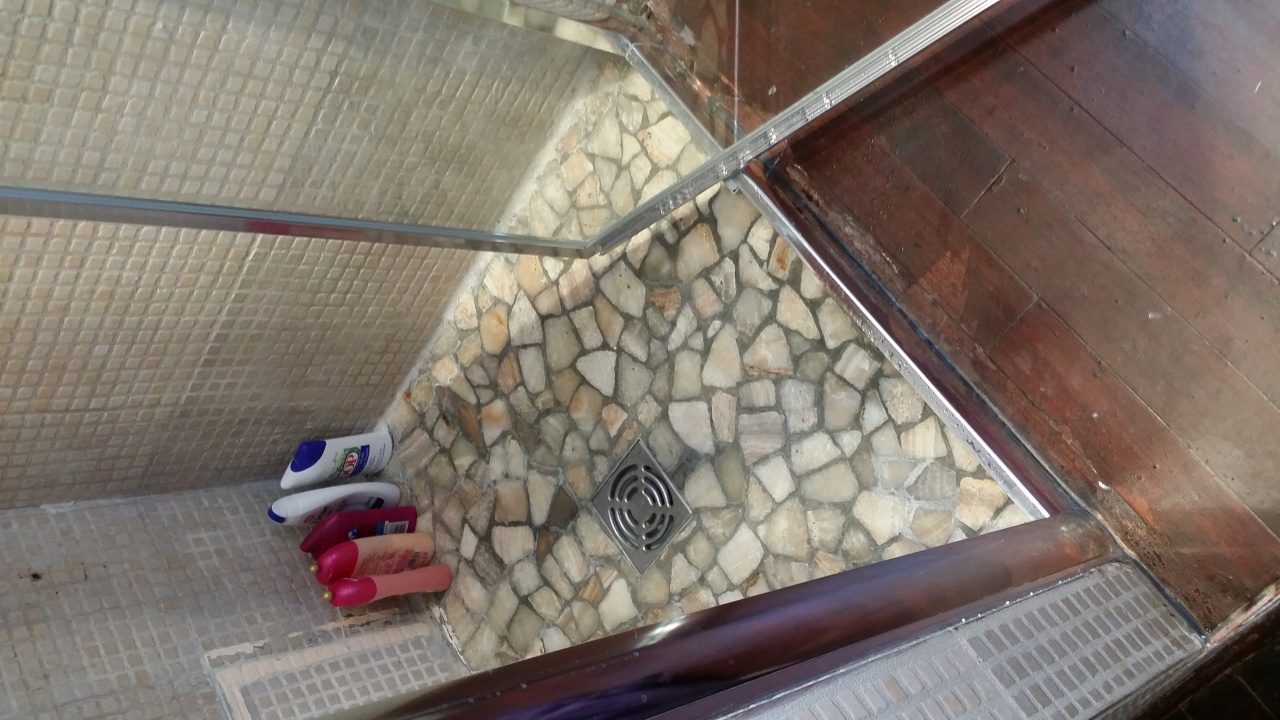

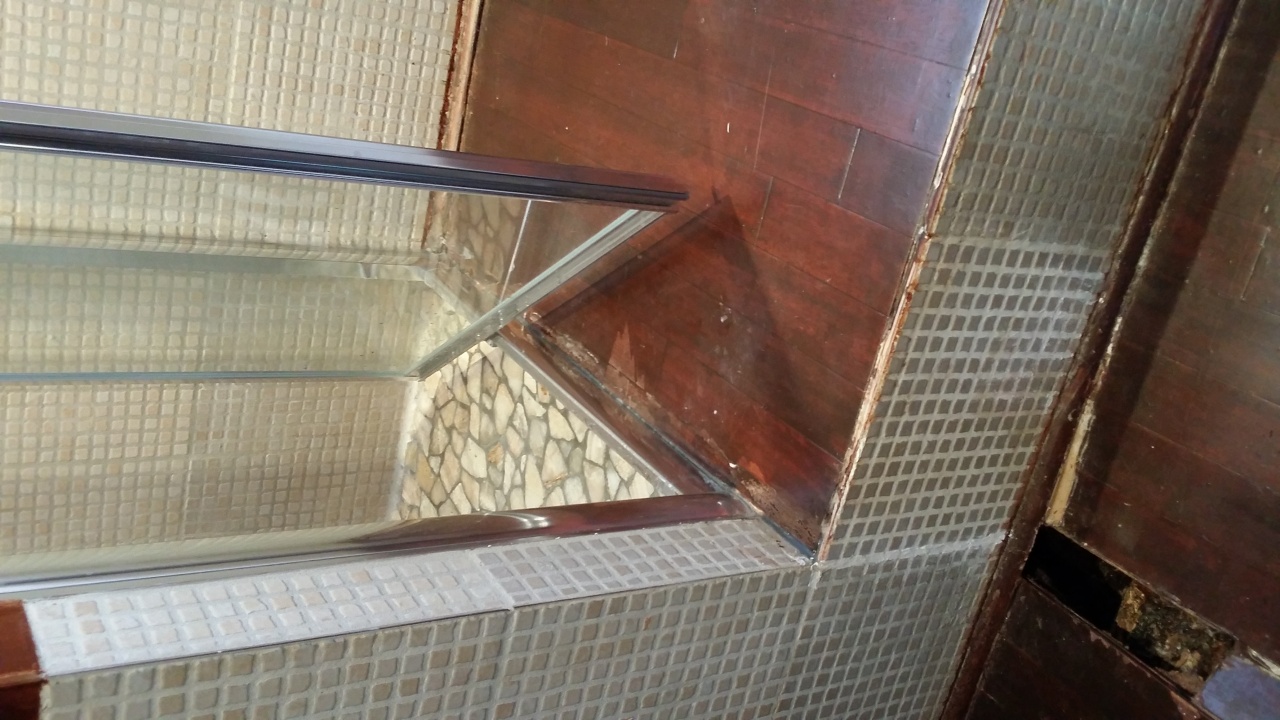

Dans ma salle de bains, la douche à l'italienne -surelevée- est faite avec un sol en wedi.Le sol en wedi semble ne plus être étanche :apres avoir pris une douche, je peux voir de l'eau couler sous le panneau en wedi et venir s' infiltrer sur le parquet situé en dessous (d'où un dégât des eaux avec gonflement du parquet).Je souhaiterais donc en urgence  savoir quels travaux sont envisageables (est-il possible de corriger le problème d'étanchéité du sol en wedi ou va- t'il falloir que  je fasse casser entierement et reconstruire ma douche??)

Les désordres causés par les infiltrations d'eau sont trop importants pour envisager une simple réparation.
Est ce que les travaux ont été réalisés par une entreprise ? Dans ce cas vous pouvez faire une déclaration à votre assurance, et demander une expertise pour connaitre la cause exacte du sinistre.
