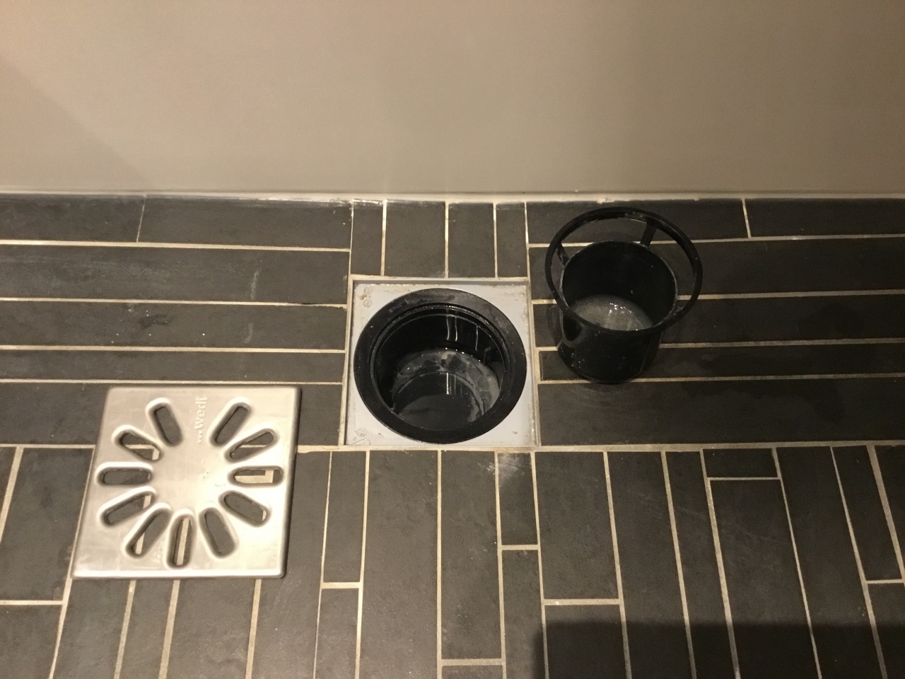

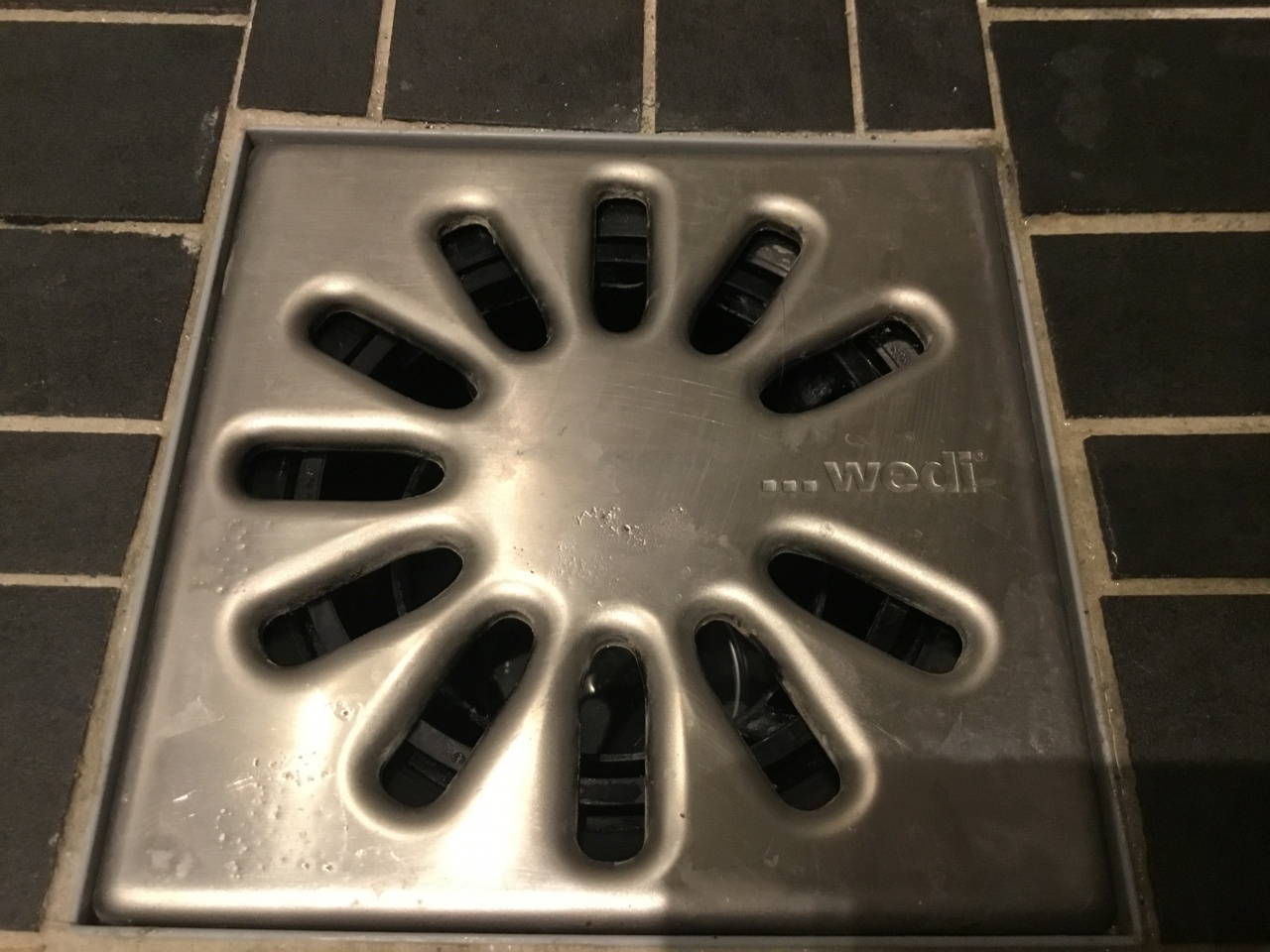

je viens de faire installer une une douche à l’italienne avec un écoulement wedi, mais il y a un problème d’odeur.
en regardant la notice et le montage réalisé par l’entreprise, j’ai l’impression qu’il manque une pièce. Pouvez-vous me confirmer que c’est bien incomplet et le nom de la pièce manquante?
deuxieme probleme en regardant de plus près, j’ai également l’impression que le montage est pas bon car le bac d,eau qui normalement devrait reposer sur touche le fond et la grille d’ou la piece manquante, puisque non montable
Est-ce qu’il est possible de trouver ces 2 pièces avec une hauteur moins importante ?
d’avance merci pour vos reponses
28/08/2018 à 16h08
il vous manque le bouchon anti odeur..
il semble qu'il vous faille bouchon et tasse pour siphon DN40 appellé minimax ..
