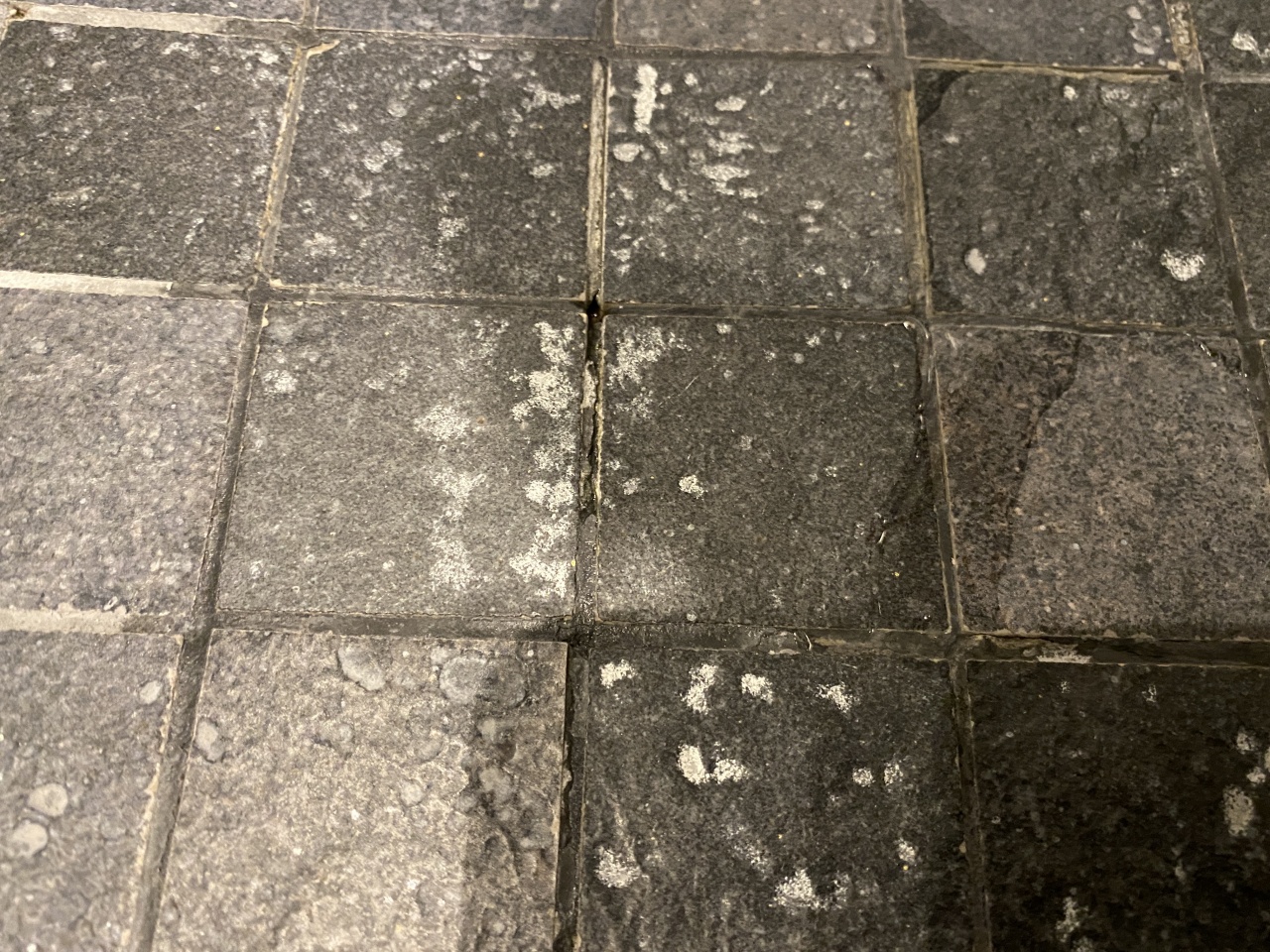

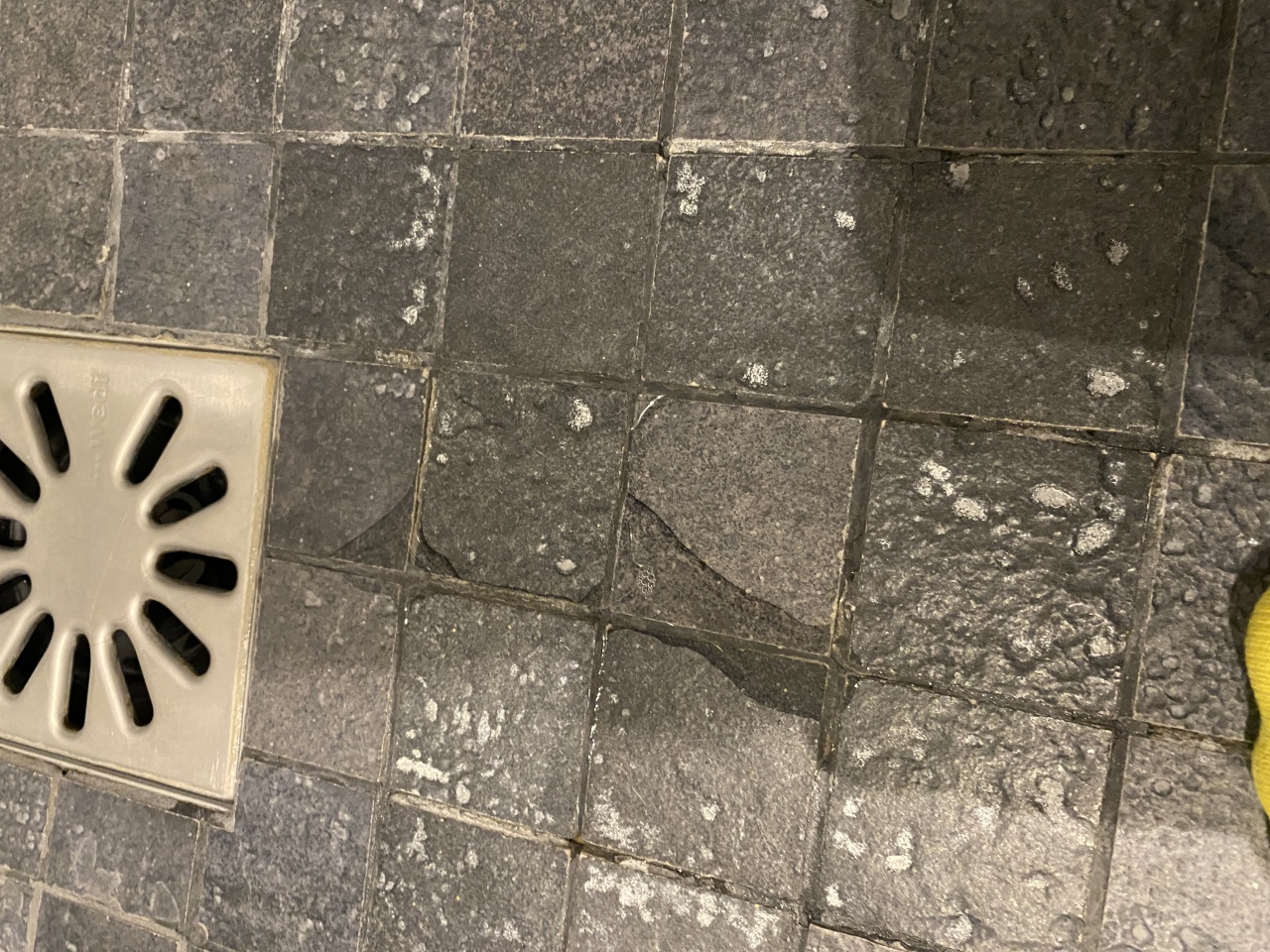

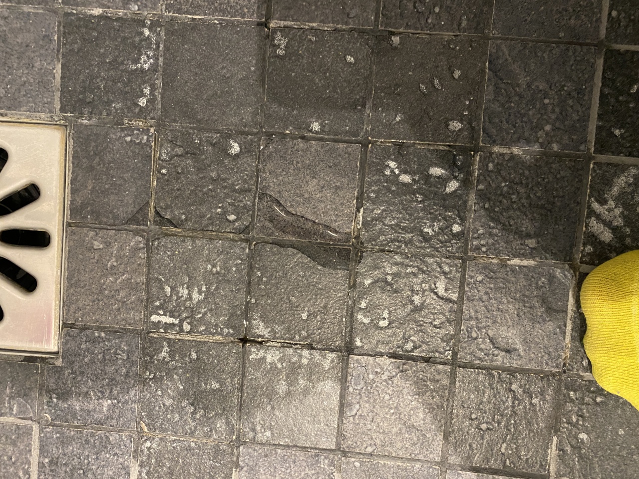

Problème suite à pose wedi Douches à l'Italienne
tout d abord j ai bien noté que la pose d un bac à douche ne doit pas se faire par plots.
mais malheureusement le mien à été posé sur plot ????, du coup a l endroit où l on prend notre douche les joints de carrelage ne tiennent pas. J ai compris que le problème venait du maintien mais je me demandais si il était possible de venir consolider par dessous, mousse polyuréthane, remise en place de plot, joint flex? Il y a vraiment qu à cette endroit que cela ne tient pas.
je précise que cela a été fait par un collègue qui est de la branche ????…
merci pour votre retour

Guill
25/09/2021 à 23h09
Bonsoir Patrick,
merci pour votre retour.
je ne pas pas dire que je le sens bouger de façon flagrante, mais je me dis que si les joints sautent c est cela doit bouger légèrement .
de l eau sort des je pose le pied près de la zone.
merci d avance
guillaume

01/10/2021 à 09h10
bonjour,
Un pb de collage semble votre pb,
si des carreaux se décollent il faudra :
- retirer ce qui " bougent"
-  nettoyer le receveur et enlever les partie non adhérentes : éventuellement relisser à la colle à carrelage le receveur " ou faire un tir à zéro"
- puis après séchage recarreler et rejointer.
