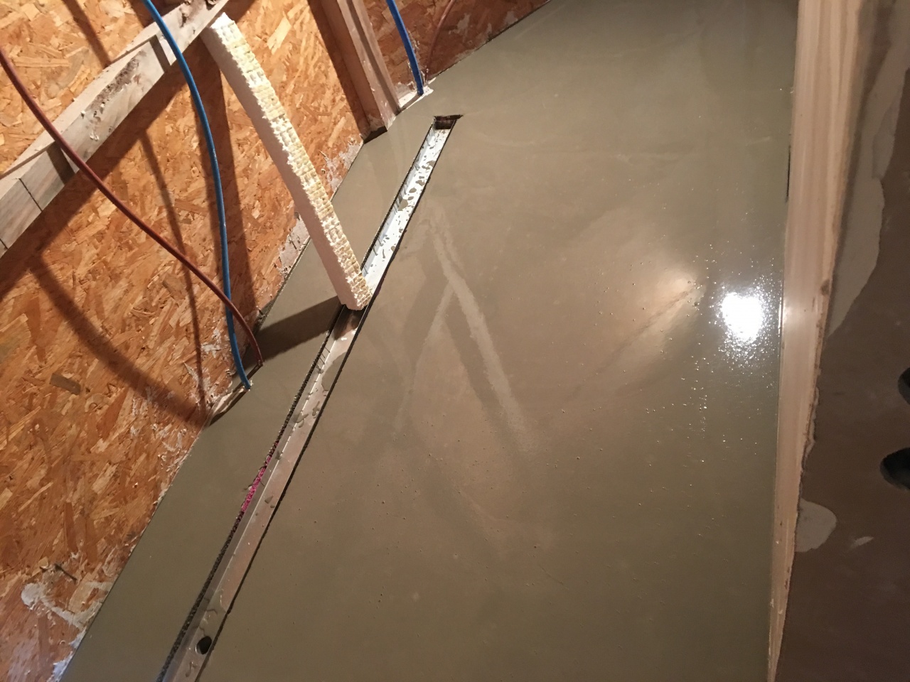

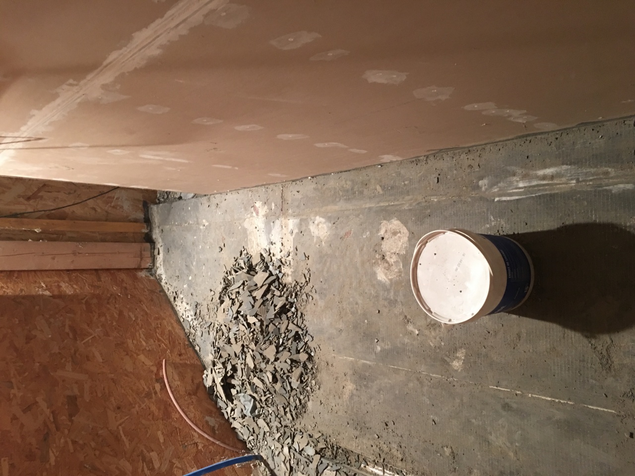

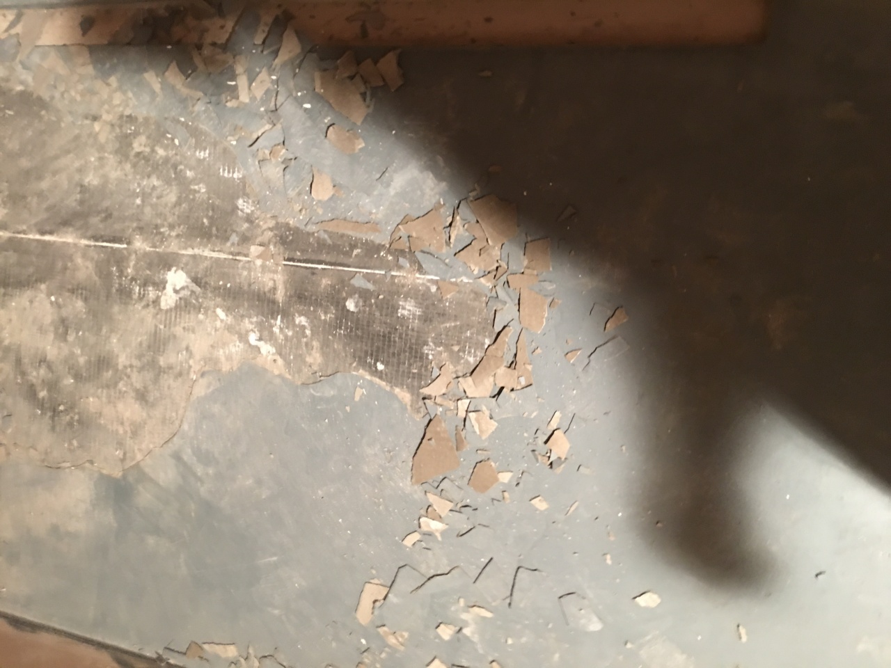

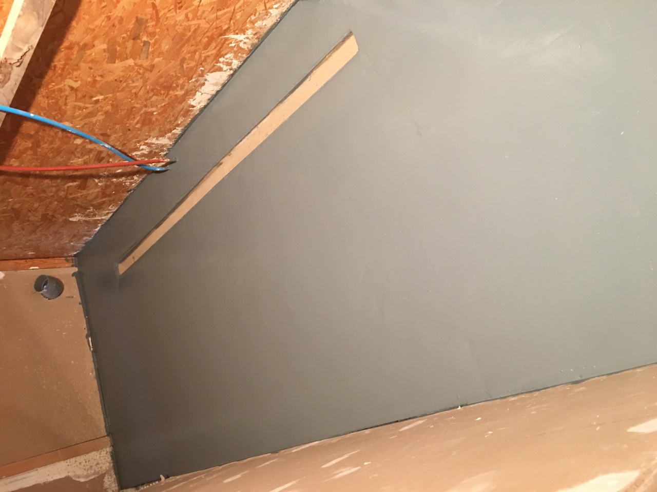

Bonjour j ai un question si vous avez la réponse serais super , j ai posse du wedi Si planche bois pour Fair une sale de bain de 5 m carré je les colle mi les pante et j ai voulûs couler un reagreage déçu pour avoir tout lise me problème sa a pete sur les pante et donc j regarde me sa na pas adhérer  sa ce decole je voudrais savoir si on peux mettre du reagreage sur wedi ?? Me j ai pas mi dû fibre c est peux être sa l erreur et ni mi de l accrocher sur le wedi je vous fais parvenir les photos si vous pouvez me donne la solution cordialement

Cher monsieur
le problème est que le wedi est un support fait pour être carrelé et pas un support pour béton ciré ou ragréage.
Est ce pour faire une finition ou pour rattraper un niveau que vous avez voulu ragréer ?
Le panneau ou receveur wedi doit toujours être posé sur support plan ce qui suppose un ragréage avant pose du panneau ou du receveur.
LE

vous allez vers deux risques importants :
1- la couche en surface peut se craqueler comme cela à été le cas pour votre premier essai
2- si la couche tient, le panneau ou receveur wedi en sous face n'est pas fait pour être comprimé ponctuellement, il va donc " poinçonner". C'est pour cette raison que le format minimal en carreaux sur receveur wedi est de 20x20 mm.
Les produits types bétons cirés ne sont pas validables sur receveur wedi.
