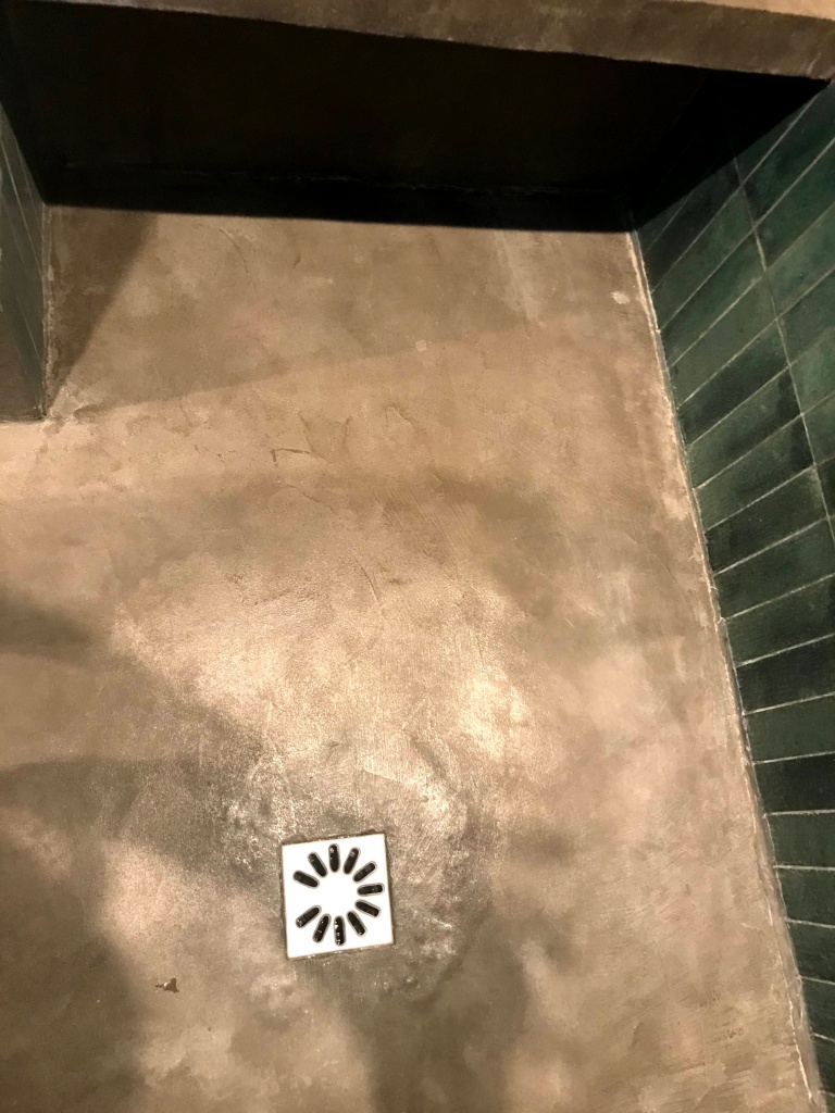

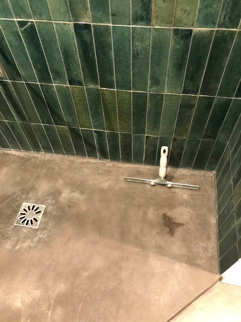

Nous avons refait notre salle de bains avec pose d’un Wedi Primo, sur lequel a été posé : a) une mosaïque standard (mais je ne sais pas avec quelle colle) , puis b) un béton ciré. Au bout de 15 jours, un phénomène de spectre de joints + un problème d’humidité autour de la bonde a nécessité de refaire le béton ciré. Au bout cette fois de 5 semaines, des cloques sont apparues, en particulier autour de la bonde, qui sont maintenant fissurées.
L’entreprise va refaire évidemment les travaux, mais je suis découragé d’avance par le béton ciré, et je crains d’autres problèmes d’étanchéité.
J’aurais deux questions:
- D’où vient cette humidité autour de la bonde ?
- Peut-on carreler (avec joint-colle epoxy) une mosaïque 5*5 par-dessus la première mosaïque ? Ou vaut-il mieux tout retirer ?
Merci d’avance !

un béton ciré est une technique vraiment sensible.
Effectivement il faut carreler en base sur nos produits avant de les mettre en œuvre, mais.. la ne s'arrêtent pas les risques...
Le moindre défaut avec le vernis de finition et l'eau s'infiltre entre le vernis et le support d'où des auréoles.
En plus vous semblez voir fissures et cloques ce qui signifierait un pb sur le béton ciré lui même..
effectivement le mieux est de rester sur un carrelage.

Merci pour votre réponse. Nous allons rester sur du carrelage : peut-on reposer de la mosaïque sur la base de l'ancienne (car la retirer risquerait d'endommager le wedi) ? Bien cordialement.
26/04/2021 à 11h04
oui tout à fait,
- bien retire le béton ciré
- appliquer un primaire
- recarrller
