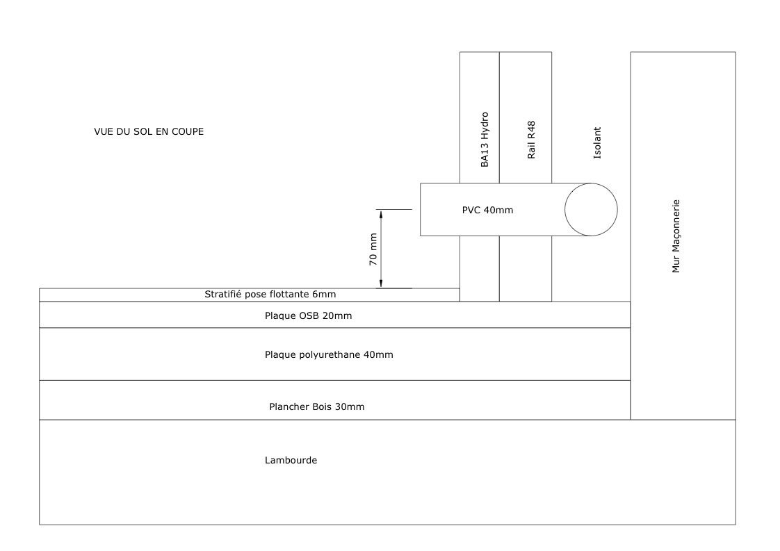

J’ai pour projet de créer un espace douche dans une pièce à l’étage d’une ancienne grange en cours de rénovation. Pour vous faire une idée de l’environnement actuel: Tous les murs sont en placo hydro sur rails 48 espacés de 60cm. Le sols est à la base un plancher constitué ainsi: lambourdes sur lesquelles sont fixées de lames de plancher de 3cm d’épaisseur. Sur celle-ci plaque de polyuréthane de 4cm, puis dalles OSB de 2cm. Par dessus cet ensemble un parquet flottant en stratifié Hydrocork spécial salles de bain de 6mm d’épaisseur. Voir fichier joint
Le centre de mon évacuation est située à 7cm au dessus du stratifié. Une évacuation horizontale sera donc nécessaire.

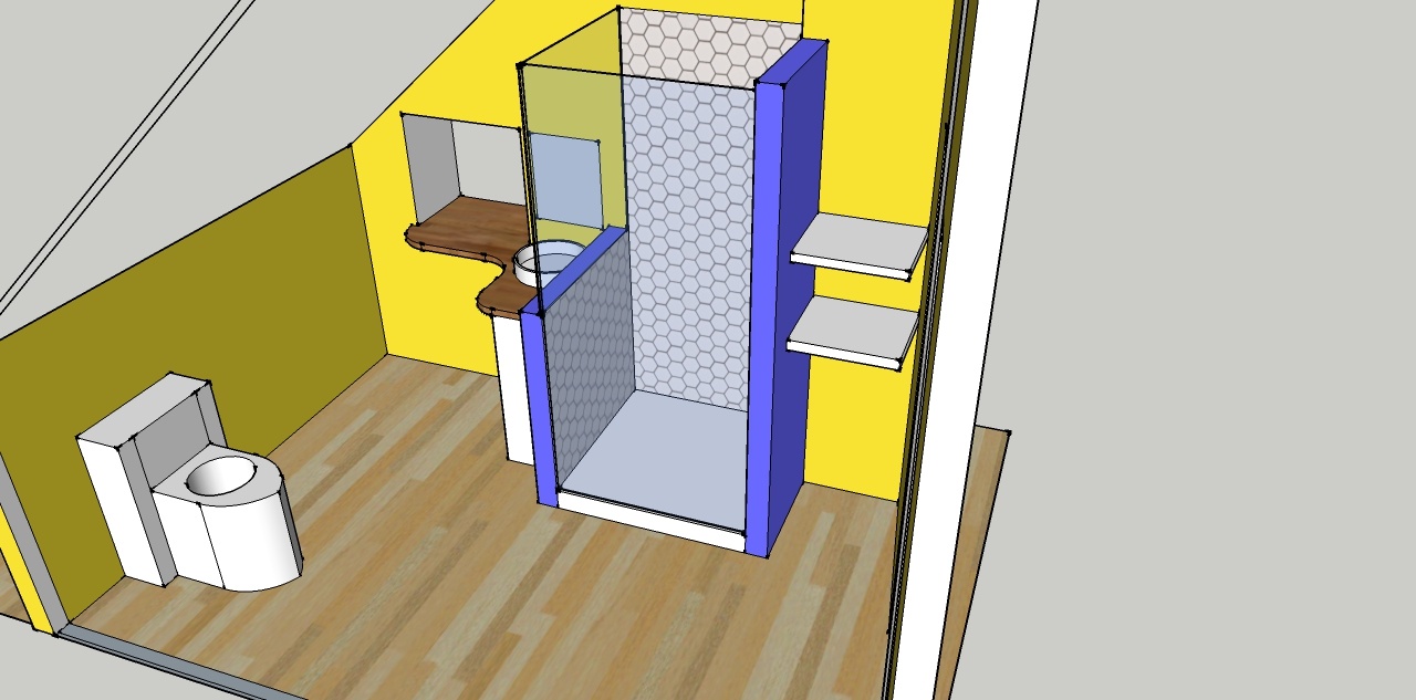

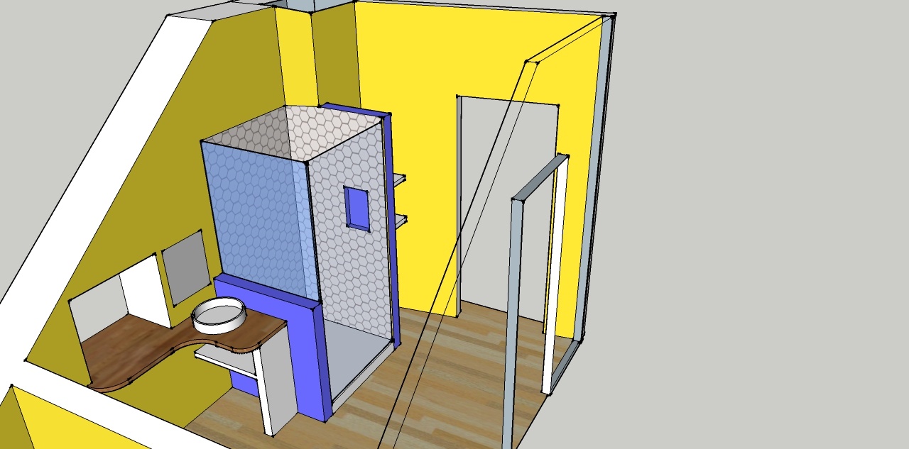

La douche sera sur une base carrée de 90x90, avec une paroi d’un côté et une demi partie de l’autre (voir photos 3D => partie en bleu, receveur surélevé, surfaces carrelées simulées, porte sur le devant
1ère partie: receveur J’envisage un receveur sur réhausse (pour atteindre la hauteur de l’évacuation). lequel correspond le mieux à la typologie de mon projet? Vaut-il mieux utiliser le kit rehausse où faire une rehausse à partir d’une plaque wedi (épaisseur à déterminer. Peut-on fixer la rehausse sur le parquet flottant? ou faut-il que je décaisse l’emplacement du réhausseur pour se fixer sur l’OSB?

- sur plancher bois, faire une rehausse pleine avec un panneau wedi ou deux collés ensembles selon epaisseur.. le collage doit se faire sur la partie fixe , plane et stable en OSB

J'envisage également de faire une niche dans la paroi, comment faire? Quelle épaisseur de panneau conseillez-vous?

pour la niche de quel coté voulez vous la réaliser , comme sur le schéma ds le panneau épais en wedi ?

Oui, tout à fait, comme sur le schéma, à droite de la douche quand on est face à elle

Le mieux est de faire une découpe propre dans la cloison wedi étanche dans la masse..
mais pour une niche suffisante , prévoir une cloison en additionnant deux panneaux wedi de 50 mm..
très légèrement penter la niche à la réalisation..
