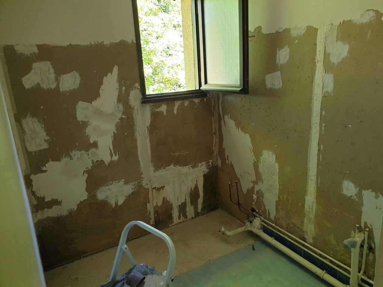

J'ai encore une question: j'ai commencé les travaux et je vais installer le système de douche sur le mur où se situent les tuyaux cuivre qui remontent, près de l'angle (photo). Comme je souhaite installer une douche encastrée je vais installer la tuyauterie adaptée (système hansgrohe ibox) puis mettre un panneau wedi ep12.5 (et niche) pour réaliser la cloison sur laquelle sera posée la faïence . Pour cela, je compte réaliser une ossature bois pour poser le panneau wedi: es ce bien la bonne solution ? Merci d'avance

25/05/2020 à 17h05
- la pose sur ossature bois ou métal , avec IBox , se fait avec panneau wedi de 12,5 mm.. et c'est une très bonne technique
- la pose au mur en panneau de 4 mm , par collage en plein à la colle C2, et on carrelle directement dessus, sans préparation.

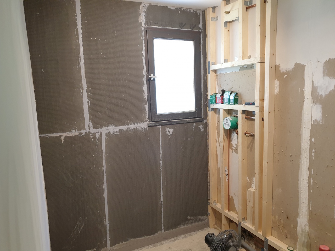

22/06/2020 à 19h06
Je viens de poser les panneaux 4mm avec colle c2 (Weber flex) et en relisant la documentation je me rends compte que j'ai utilisé un peigne u6 (u8 étant conseillé). Dois-je rajouter une fixation mécanique pour assurer la tenue en vue de la pose du carrelage mural ? Si oui quel type de cheville est conseillé sachant que c'est du placo puis polystyrene en dessous? Merci d'avance. Cordialement. Yann MARCHAL
24/06/2020 à 12h06
non pas de soucis, cela fonctionne entre U6 et U8 on a une difrence de 1 mm theroique à 45 deg,
YA

Je suis désormais à l'étape de la pose du carrelage et j'aimerais confirmer avec vous le choix des colles:
- sur le receveur wedi :
      - carrelage mosaique
     -  colle weberepox easy avec peigne triangulaire V6
    -  joints en weberepox easy egalement
- sur les murs de douche
         - realisés d'un coté en panneau wedi4mm collés en plein sur placo et de l'autre panneau wedi 12.5mm fixé avec visserie sur armature bois
         - carreaux grand format :  30x60
         - colle weber flex carreaux grand format avec peigne U8 double encollage
         - joints weberepox easy
pouvez-vous me valider ces choix ?
Egalement je vais mettre un profilé de pente coté mur pour le receveur fundo riolito néo, du coup il est préférable de le coller avant ou après la pose du carrelage ? si c'est après, y a t'il une technique particulière à utiliser pour bien positionner les carreaux ?
je vous remercie encore pour vos conseils,
cordialement,
10/09/2020 à 18h09
ces choix me semblent cohérents.. mais pour les colles c'est plus à weber de vous répondre.
par contre les profiles se posent bien avant carrelage ,
bon travaux à vous
