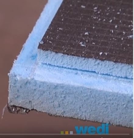

Bonjour
sur plusieurs videos Wedi on voit que les panneaux verticaux sont posés par dessus le panneau du receveur. Mais sur une video Wedi on voit pratiquer une encoche (environ 15x15mm) sur le côté du receveur le long du mur afin que le panneau vertical descende plus bas (15mm) que le niveau supérieur du receveur. Quel serait l'avantage de la technique n°2 (plus "complexe" puisqu'il faut pratiquer une découpe sur le côté du receveur). L'étanchéité serait-elle ainsi meilleure ?
Merci
PS : j'ajoute une copie d'écran de la vidéo pour montrer l'encoche réalisée sur le receveur pour raccorder avec le panneau vertical
02/02/2016 à 12h02
Le collage sans encoche  des panneaux avec le mastic 610 est parfaitement étanche et suffit.
