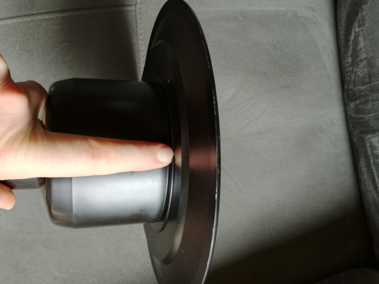

Merci pour votre réponse, j'ai une question qui me travail, je voulais savoir a quel niveau d affleurement dois je venir fixer la bonde devacuation verticale dans ma chape, car si je suis la notice en carottant a 120mm je vais avoir un jour entre ma chape et le haut de ma bonde, voir photo

bonjour,
Voir le schéma du bas en page 17 de la doc jointe,
la base du siphon vertical doit être scellée dans du mortier de ravoirage.
