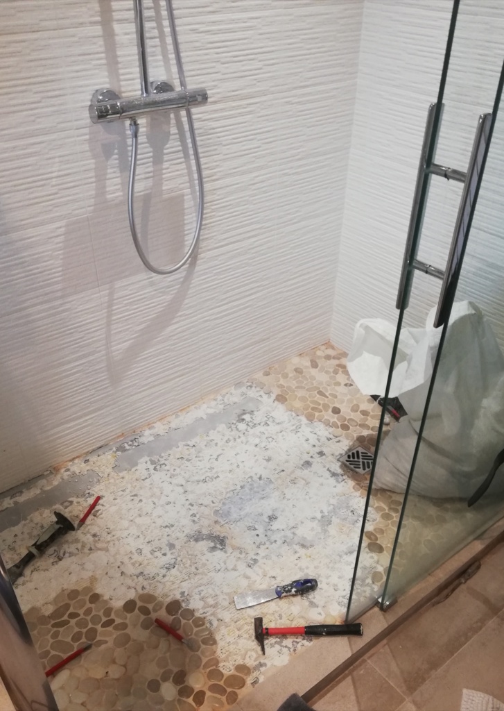

Nous avons fait installer un receveur de douche avec des galets (plutôt ronds) il y a deux ans.
Le jointage a été réalisé avec un joint ciment classique et un produit hydrofuge avait été passé.
Seulement au niveau de la "tombée" de l'eau le joint se dégradait.
Un proche qui travail dans la rénovation m'a conseillé de gratter le joint et d'en refaire un...
Oui mais seulement les galets sont venus avec. Le receveur ne semble pas avoir pris l'humidité.
Les galets partent "assez" bien avec pas mal de patience quand même. En revanche la colle est tenace...
Nous souhaitons recarreler avec des galets plats cette fois afin d'éviter les poches d'eau stagnantes.
Je remarque sur les galets actuels que parfois l'écart entre deux est quasi inexistant. est ce problème? Faut il l'éviter pour les prochains?
Toute fois nous ne pouvons pas perdre en hauteur car il y a un tour en carrelage (sur lequel repose la parois vitrée). Les nouveaux galets ne doivent pas dépasser en hauteur...
Voici ce que nous avions prévu de faire qu'en pensez vous?
- Poncer l’excédant de colle. Mais avec quel outils?
- Faire une sorte de ragréage a la résine époxy. Avez vous un produit à conseiller?
- Puis coller les nouveaux galets avec de la colle joint époxy.
- Enfin realiser un joint époxy.
- Faut il pour finir prévoir un joint silicone au tour?
"poches" d'eau

Bonjour ,
vos actions envisagées sont correctes, poncer avec ponceuse mécanique à gros grain.
Faire attention de ne pas endommager les bandes étanches au périmètre,
et effcetivement refaire un tir à zero à la colle époxy si parties enfoncées , laisser sécher, puis coller/jointer à la colle époxy les galets rectifiés..
