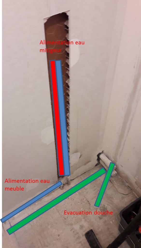

15/11/2016 à 13h11
Bonjour
Petit question sur la mise en place de la réhausse que je vais fabriqué par mes propres moyens avec panneau 250*60*5
Comment, et a la vue de la photo je peux mettre en place la réhausse avec mes tuyaux d'évacuation et d'arrivées d'eau qui seront sur le mur en largeur?
15/11/2016 à 18h11
Cher monsieur ,
 à la vue de votre schéma
- pour les évacuations d'eau faire des perforations à la scie cloche sans couper complétement la rehausse
- pour l'alimentation en eau sur la gauche et le long du mur faites un décroché sur votre rehausse vous pouvez avoir un  " porte à faux" de 20 mm le long du mur sans que cela soit un pb.
SE
