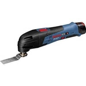

j,ai un receveur de douche wedi. Je souhaite retirer le carrelage pour le changer (mosaïque 5x5). comment le faire sans endommager le receveur et respecter la pente pour l’écoulement correct de l'eau.
Merci
14/03/2016 à 13h03
Une methode est possible mais doit être réalisée avec les plus grands soins....
On peut enlever les carreaux en restant à plat avec l’outil ici présenté.
On procède après au ponçage de la colle restante pour bien nettoyer le support sans abimer la surface de panneau wedi
Et on réalise un  «  tir à zéro » avec nouvelle colle en suivant pente receveur…
