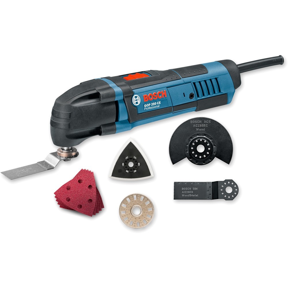

Mais comment faire sauter la mosaique sans abimer le Wedi ?
23/10/2017 à 16h10
bonjour,
un outil multicoupe peut bien aider..(voir photo )
par ailleurs comme notre produit est étanche dans la masse cela n'aura npas d'incidence,
Dans le pire des cas si de la trame sur le dessus du wedi est arrachée :
-  re tramer avec un morceau de bande de renfort en 12 cms de large
- re surfacer à la colle à carrelage ( tir à zéro)
- bien laisser sécher et le receveur peur être recarrelé.
