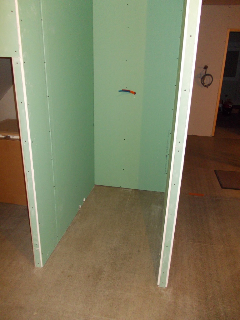

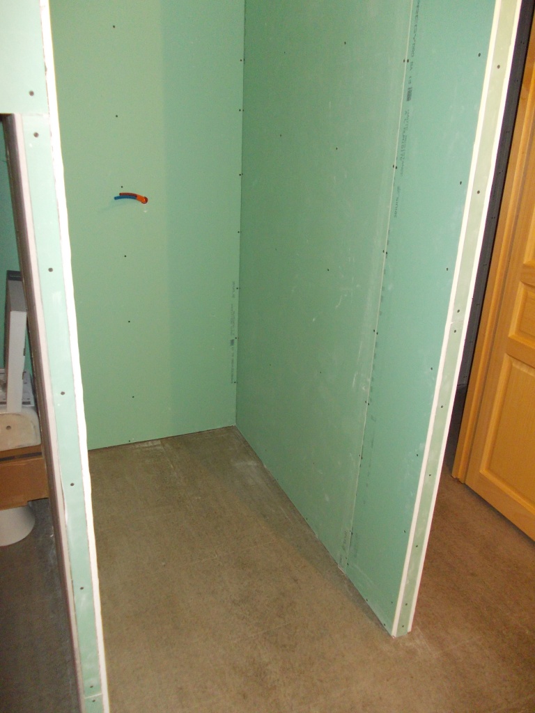

Bonjour, J'ai acheté un receveur WEDI FUNDO PRIMO et une rehausse WEDI PRIMO EASY SET.
L'ensemble est destiné à réaliser une douche italienne à l'étage sur un plancher en dalles agglomérées hyrdofugées, les murs de la "niche" étant en ba 13 hydrofugé (vert) ; voir photos jointes.
J'ai plusieurs questions avant de commencer la pose :
1) vaut il mieux commencer par carreler la niche haute de 2.5 m ;  (sauf 2 rangées en bas destinées à la pose du receveur) recouverte d'un SPEC type MAPEGUM  ; avant de poser le receveur ?
2) le receveur et la rehausse s'assemble grâce à la colle polymère WEDI. Puis je coller l'ensemble (receveur + rehausse) sur le plancher avec la colle polymère WEDI ?
3) avec quoi remplir l'espace vide de la rehausse ?
4) dois je arrêter le SPEC au niveau bas des 2/3 dernières rangées de faïences afin de pouvoir réaliser l'étanchéité receveur/parois de ba 13 hydro avec le kit d’étanchéité WEDI ?
5) faut il mettre de la bande resiliante au niveau de la rehausse et du receveur (la niche est composée de 3 faces en ba 13 hydro)
6) est il possible de carreler la face de "devant" de l'ensemble receveur et rehausse ; mon receveur fait 1.20 mètres mais j'ai réalisé volontairement un niche de 1.50 mètres (je prévois de coller le carrelage sur le receveur et faire les joints à la colle epoxy).
Je vous remercie par avance de votre réponse, j'ai le souci de bien faire afin de profiter pleinement des produits WEDI.
Cordialement.

1) Vous pouvez commencer par carreler les 3 cloisons de la douche en laissant 2 rangées pour le receveur.Auparavant vous devez appliquer un primaire sur le BA 13, puis mettre en oeuvre le SPEC type Mapegum de Mapei.
2) Sur le plancher bois vous devez appliquer un primaire spécial bois, puis coller la rehausse avec une colle à carrelage en poudre de type C2S1 ou C2S2.
3 les espaces de la rehauuse peuvent être comblés soit avec un béton allégé ( ceci permet de faire un collage complet du receveur) soit avec de la laine de verre.
4)Vous pouvez appliquer le SPEC jusqu'au bas de la cloison, la liason avec la bande étanche wedi peut se faire sur le SPEC.
5)Vous devez mettre la bande étanche en périphérie du receveur.
6 oui vous pouvez
