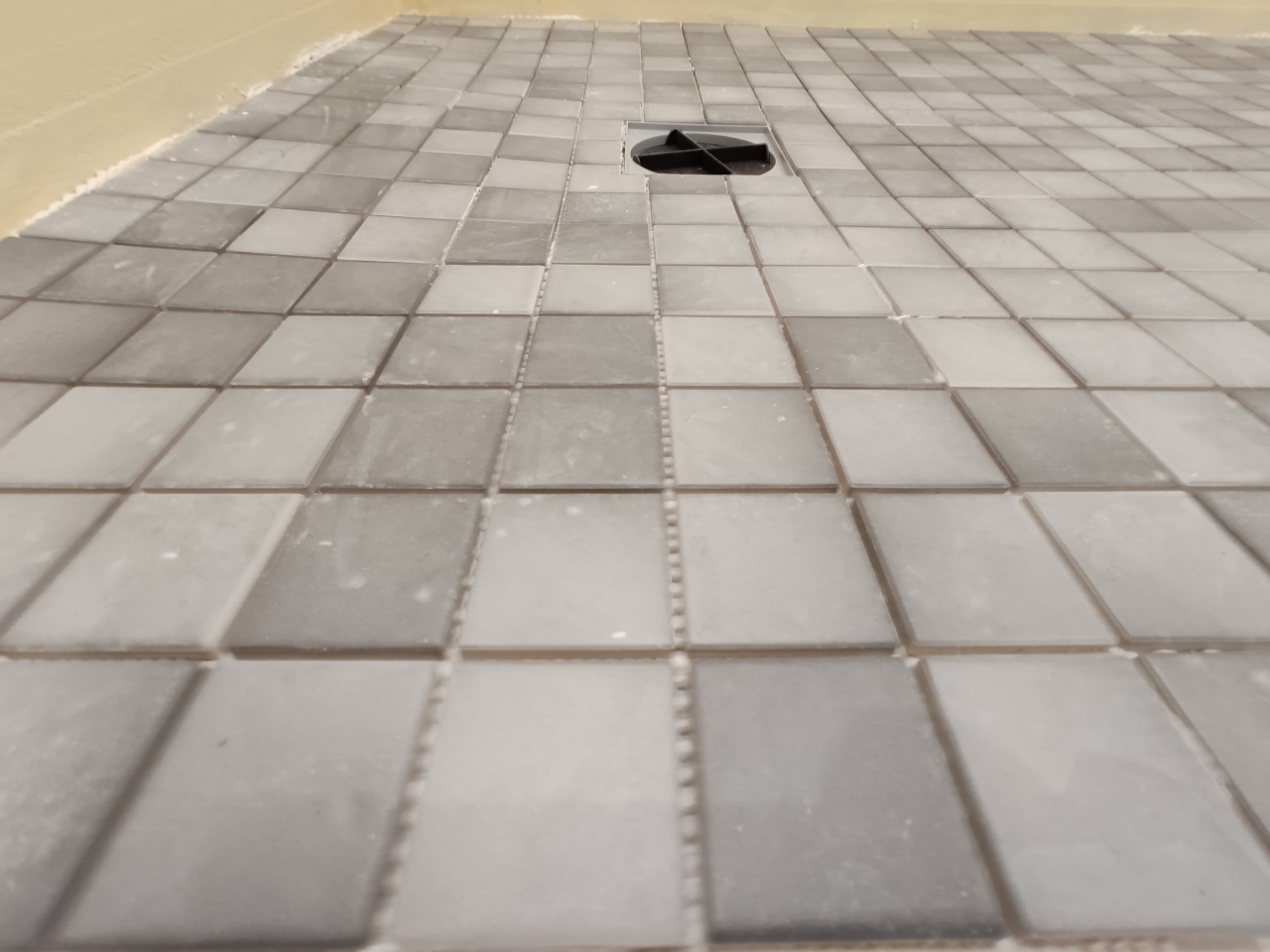

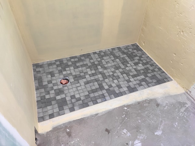

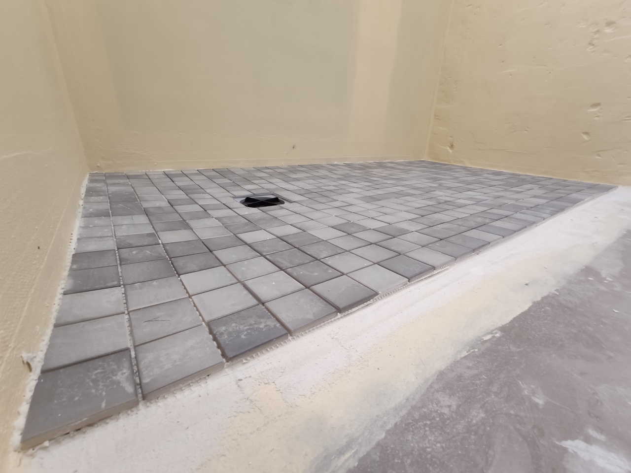

Comme préconisé j'ai collé mon receveur avec une colle C2 (522 PROLIPRO) sur ma chape.
A la base je devais coller la mosaique 5x5 à l'epoxy, mais la personne qui me la fait à juger satisfaisant de coller à la C2 522 PROLIPRO.....
Est ce problématique ? Sachant que le joints eux seront fait à l'epoxy.
Merci d'avance

pour un format 5X5 le collage à la colle C2 est ok puis joitoiement epoxy
