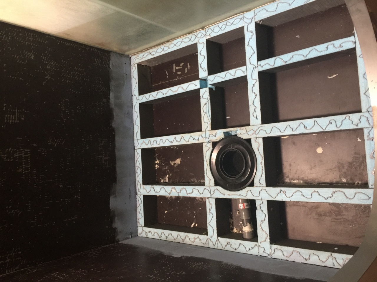

Bonjour ,
Nous refaisons notre douche et avons mis un receveur wedi sur un pack sur-élévateur et coller les deux via la 610 wedi sauf que l'on s'aperçoit que sur 3 des 4 coins ( extrémités ) lorsque l'on met une pression cela bouge légèrement verticalement ( je dirais 1mm) ... On est assez désespéré car on a essayé de suivre toutes les indications et voilà qu'on s'aperçoit se cela une fois que c'est encollé , faut-il tout redecoller ? Ou peut-on poursuivre avec la pose de bandes/ motiver colle / spec et carrelage ?
Merci par  par avance pour vos réponses ( je mets une photo de notre rehausseur avec colle avant collage du receveur )

Cher monsieur,
La pose sur rehausse (si bien collée au mastic 610 entre rehausse et support) me semble parfaitement réalisée.
Le siphon DN50 est bien stabilisé dans son logement dans la rehausse.
Votre support est il bien une dalle béton ? et avez vous une photo de la version finie enfin pouvez vous m'indiquer la zone ou vos avez cette légère déformation ?
