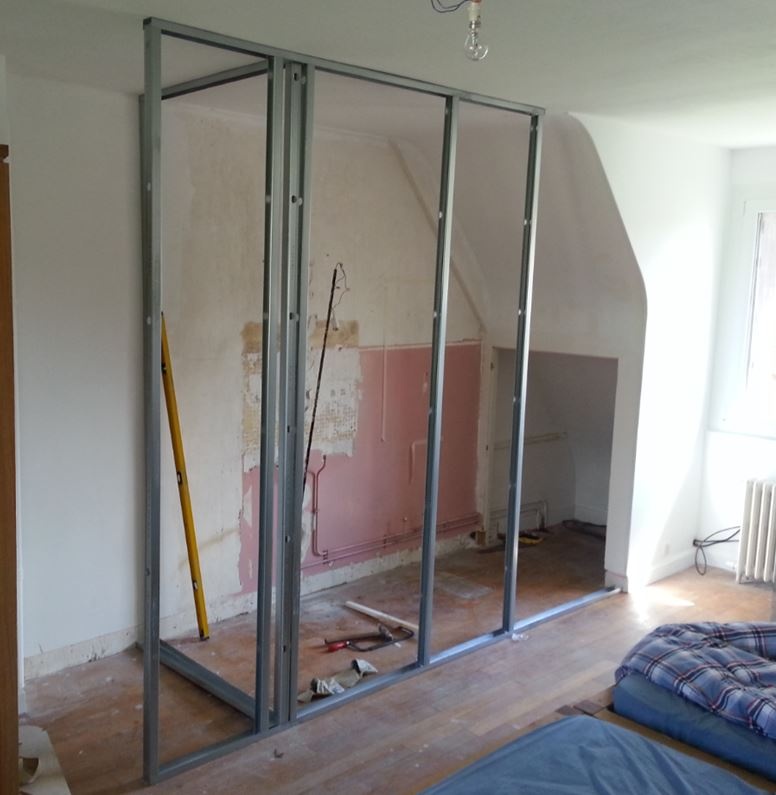

Je souhaite réaliser une douche d’appoint dans une chambre d'ado. J'ai un plancher bois et à la lecture des différents sujets, je prévois une rehausse kit easyset, que je collerai au sol après avoir mis un primaire sur le plancher (je pense avoir compris cela). Je compte prendre un receveur de 90*140.

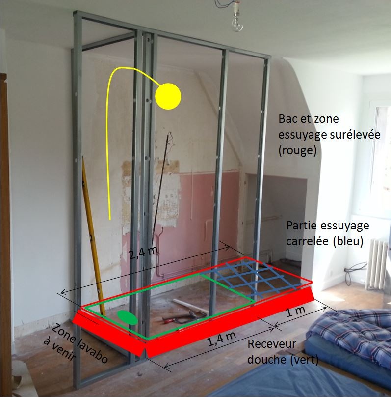

Sur la photo, vous pouvez voir qu'il y a une partie hachurée en vert, une zone d'essuyage que j'aimerais carreler.
Quel produit de votre gamme pourrais convenir ? Comme j'ai 90*240 au total, 2 réhausses kit easy set de 90*120 ? (un ok, mais 2 un peu cher) vous auriez une alternative ? Bien-sûr, ma crainte, très classique et le fissurage des joints du carrelage dans la zone d'essuyage car ce sera creux en dessous !
2 Pour les parois de douche, j'ai fait une ossature montant classique pour placo, je peux finalement mettre vos panneaux directement dessus ? En les vissant ? quelle épaisseur est conseillée pour les cotés, 10, 20 plus ou moins (pas besoin d'isolation) mais surtout, sur la partie en 90 de large sur laquelle je dois fixer ma robinetterie ? Quelle est l'épaisseur mini pour assurer la tenue du mitigeur au fil des ans (et au fil de l'eau !!!)

1) La rehausse wedi existe en 1800x90
Le mieux est alors sur la base de celle de couper dans un panneau de 50 une bande formant entretoise que vous insèrerez et collerez au mastic 610 au niveau 1400 pour bien supporter le receveur de douche.
De meme vous prolongerez votre rehausse de 60 cms en formant un cadre, et vous remettrez une entretoise à 30 cms pour reforcer la partie zone d'essuyage.
