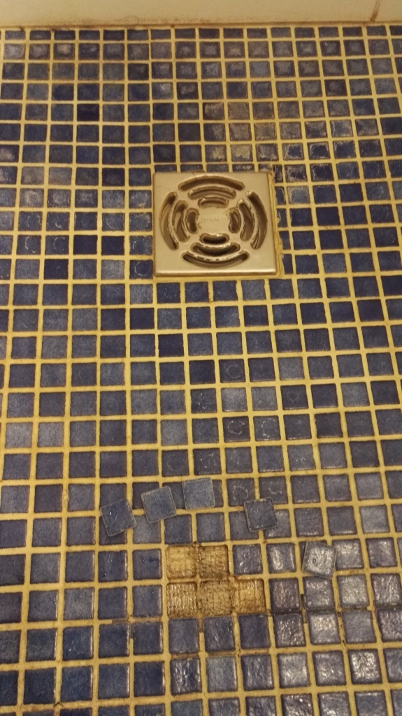

receveur wedi mou et enfoncé Douches à l'Italienne
on a fait poser il y a 5 ans environ un receveur wedi recouvert par une mosaïque. Il y a 2 ans, le sol a commencé à s'enfoncer et à devenir mou au niveau de là où on place les pieds. Actuellement le sol est si mou et enfoncé que les carreaux se décollent. Pouvez vous nous indiquer la marche à suivre pour remettre le sol rigide et à bon niveau ? (découpe de la partie souple et remplir de colle ?).
29/10/2018 à 15h10

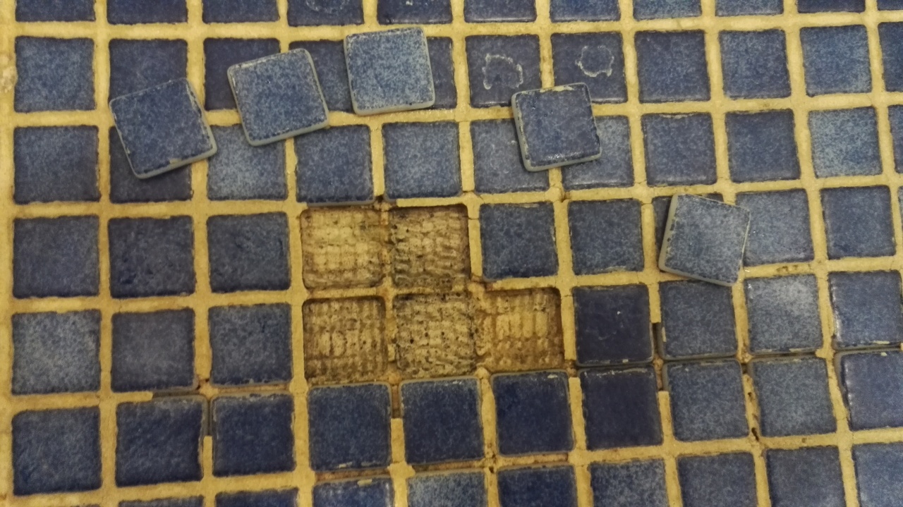

Sur votre cliché on voit de la mosaïque 2X2 collée à la colle ciment et qui se décolle et dont les joints lâchent..
Il aurait fallu coller/jointer à la colle époxy.
Ici comme le carreau n'adhère pas, quand on marche dessus on poinçonne le receveur car la surface d'appui est plus petite que 2X2..
et il devient " mou" car abimé mécaniquement.
Ici il vous faut retirer le carreau décollé sur toute la zone, ainsi que les résidus de colle et enlever la partie "molle" endommagée.
Puis refaire " un tir à zéro" à la colle époxy et coller jointer à la colle époxy..
Pb votre collage base ciment est fragile sur tout le receveur.
