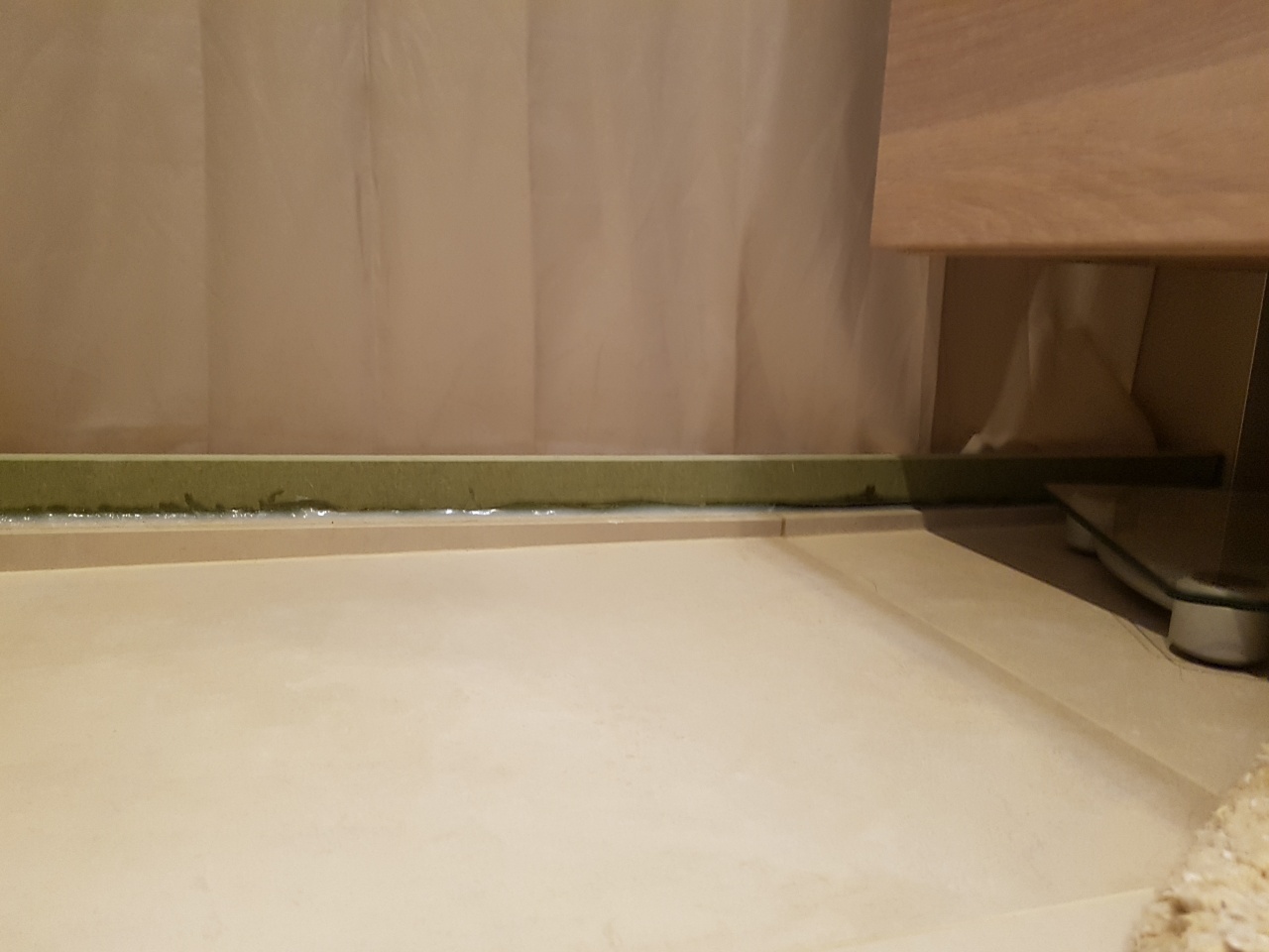

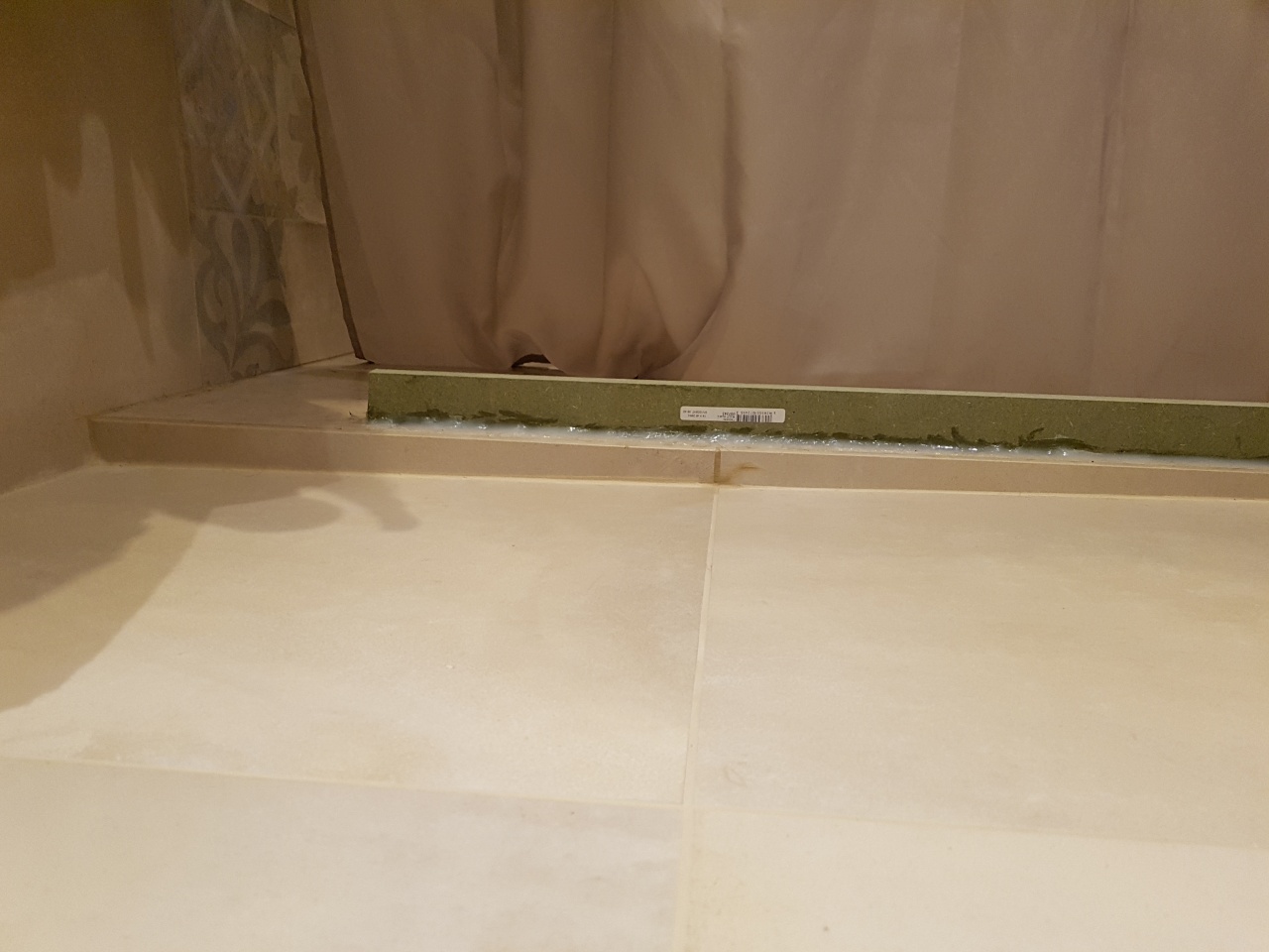

l'installateur que nous avons pris pour la pose de la douche nous a installé un receveur de 160 x 900 WEDI TOP RIOLITO NEO avec une pente de 3%, nous avons un soucis pour la pose de la paroi de douche qui doit normalement se poser sur le receveur. Nous avons du mettre en attendant un rideau de douche avec un panneau pour éviter les débordements.

un receveur riolito neo doit avoir sur son coté un point haut et plat pour poser la paroi de douche en limite.
Donc il faut prevoir une margelle de 5 cms de haut sur la longueur du receveur.
Celle ci peut etre réalisée avec un panneau wedi de 50 mm , ou l'on coupe une bande par exemple de 3 cms de large.
On coupe cette bande à longueur du receveur, et on colle au mastic polymère wedi 610 sur dallage et contre receveur.
.. ceci avant carrelage..
ici vous allez devoir reprndre cette partie..

Je vous remercie pour votre retour rapide, si j'ai bien compris il faut faire une assise pour la paroi de douche devant le wedi,  pour pouvoir poser la paroi de douche (2 fixes- 2 ouvrants) dessus ?

oui c'est cela une assise ou margelle selon les terme... en clair un point haut de 50mm et plat.
