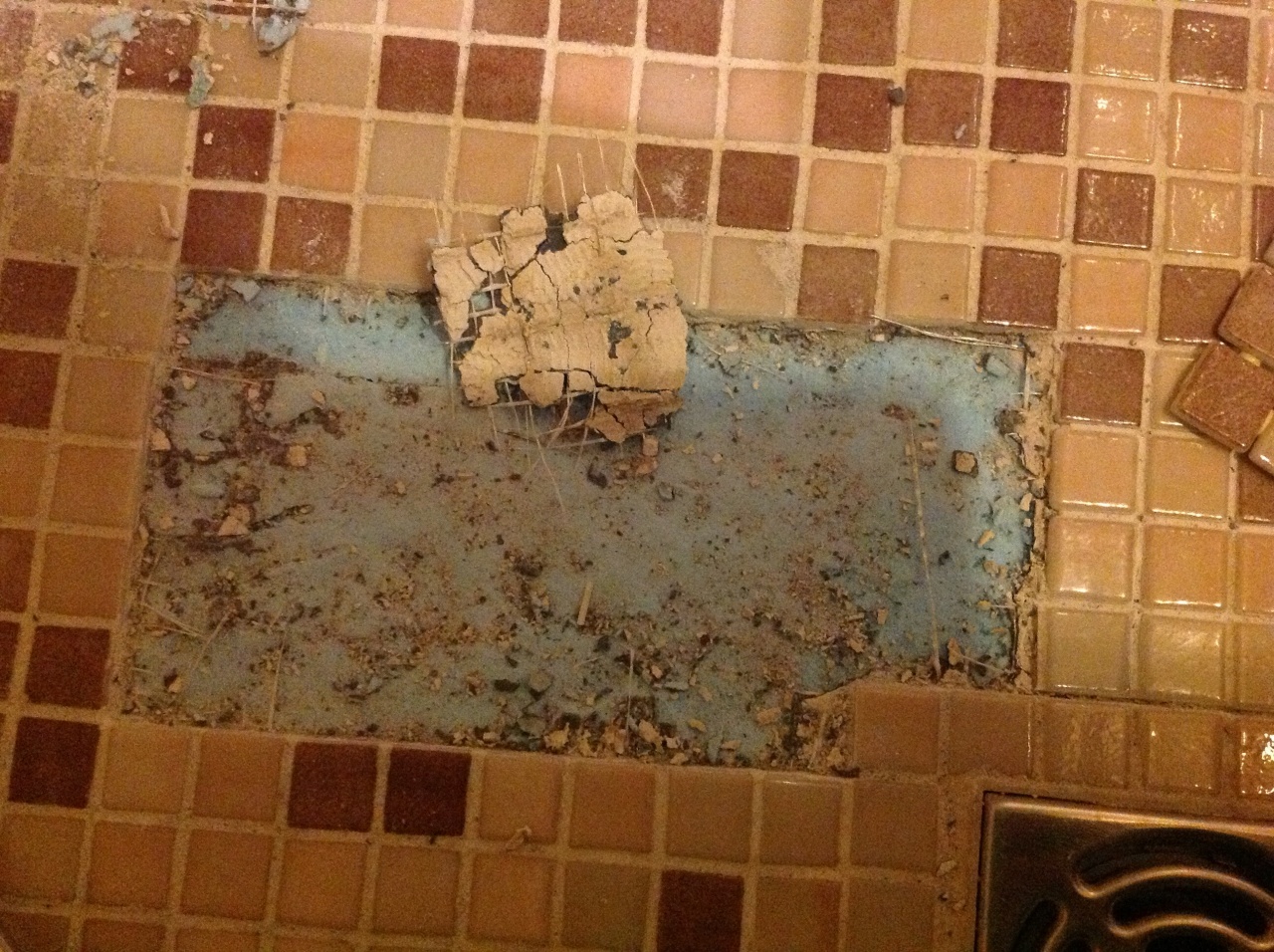

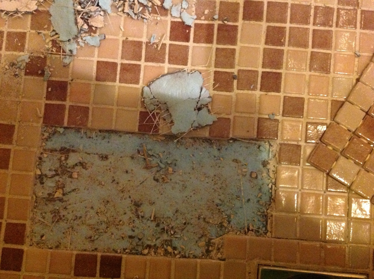

Bonjour, il y'a 2 ans j'ai refait une douche italienne avec un receveur wedi au sol sur lequel j'ai collé avec une
 colle-joint epoxy (starlike de litokol) des émaux de briare.
Les joints autour d'un émaux se sont fissurés mais surtout en appuyant avec le doigt dans cette zone les emaux alentours semblent s'enfoncer comme si le wedi dessous etait mou?!?
J'ai retiré une trentaine d' émaux et effectivement la couche de béton s'est décollé de la mousse du wedi à ces endroits. Cf photos en PJ
Puis je recoller une plaque d emaux directement avec le même type de colle sur la mousse bleue du wedi qui n'a plus la couche fine de béton en protection ???
Merci pour vos reponses

08/09/2013 à 13h09
Dans le cas présent il serait utile qu'une personne de chez Wedi se déplace afin de faire un diagnostic prècis de ce désordre.
Pouvez vous m'indiquer vos coordonnées afin que je puisse vous appeler pour prendre un rdv.
Avez vous utiliser un produit solvanté ?

09/09/2013 à 14h09
Comme je vous l'ai indiqué par téléphone voici le mode opératoire :
Appliquer une colle à carrelage de type C2 ex : Cermiplus de Desvres sur la partie mousse. Laisser durcir 24 à 48 h.
Coller les émaux avec une colle époxy, laisser durcir 24 h
Jointoiement du carrelage à l'époxy

10/09/2013 à 15h09
Bonjour, merci pour votre réponse écrite, juste une confirmation svp, la colle époxy desvres sert aussi à jointer, puis je donc une fois avoir appliquée la colle C2 sur la partie mousse et avoir laissé durcir 48 H, coller et jointer en une seule fois avec la colle-joint époxy Desvres prévu a cet effet?

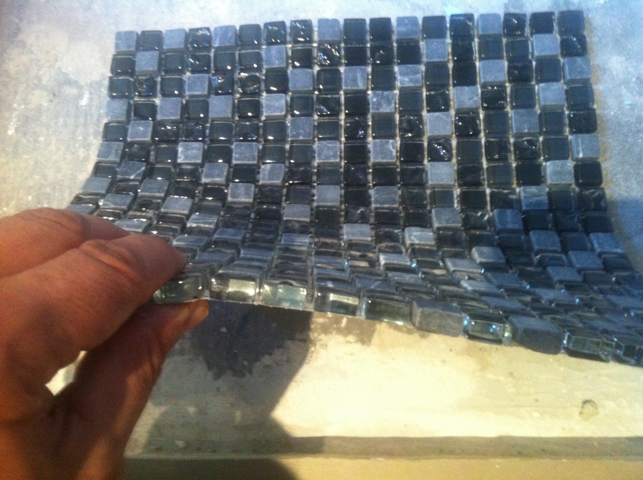

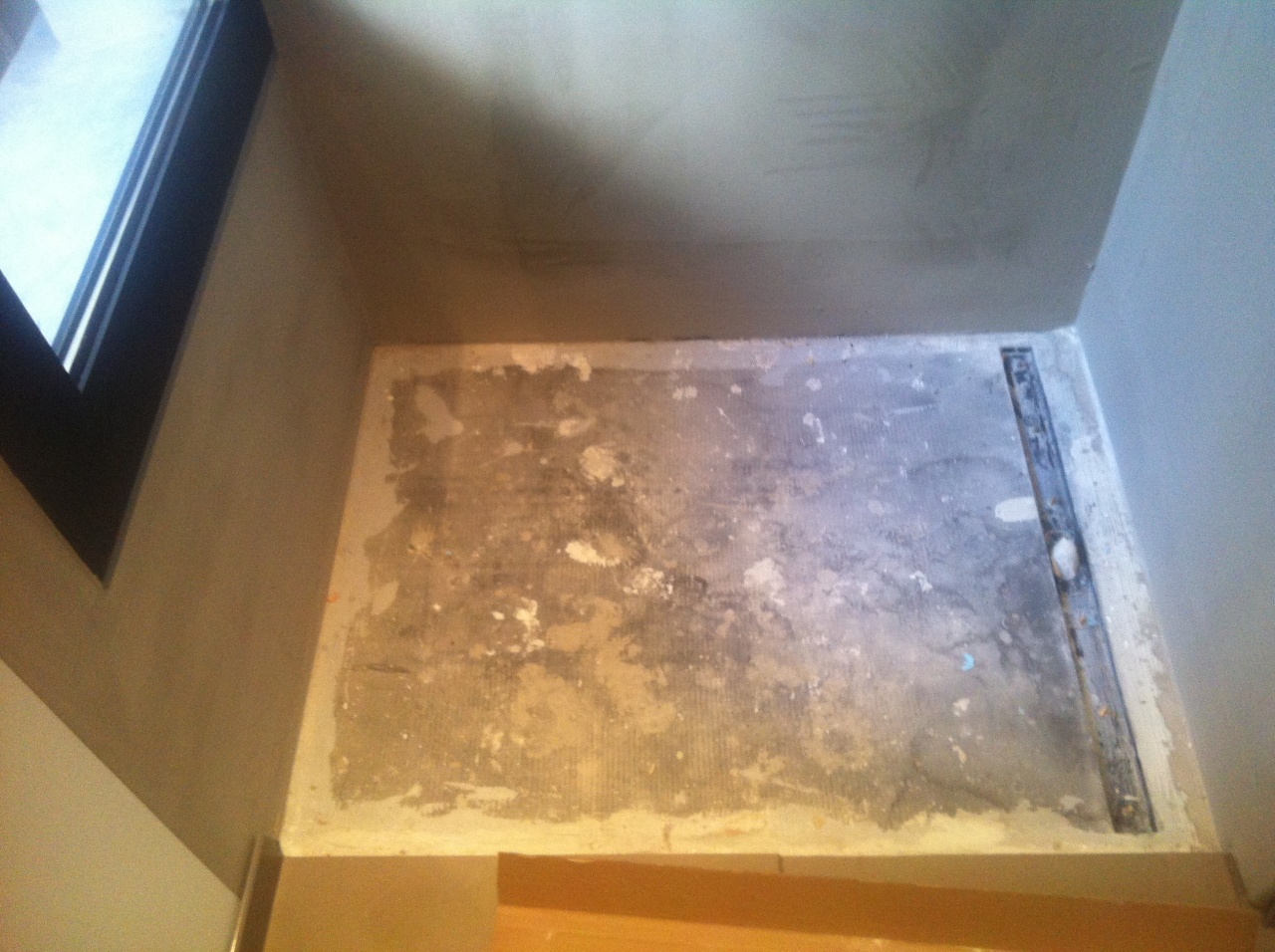

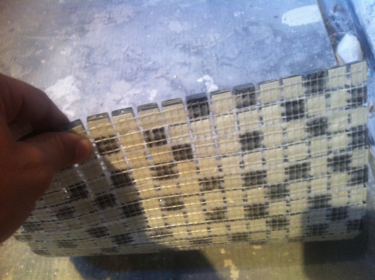

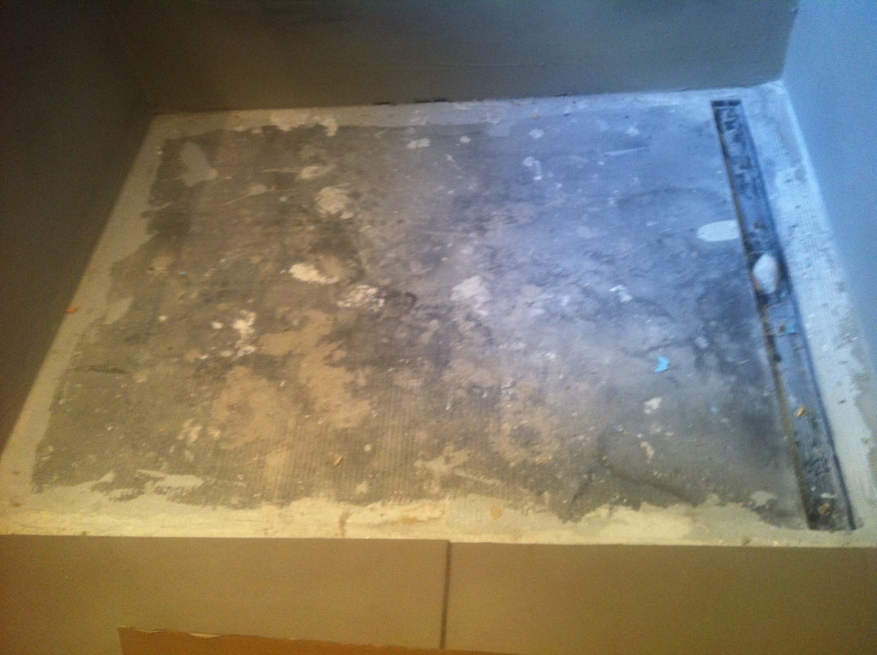

D'autre part j'ai une seconde douche à l'italienne à réaliser (voir photos ci joint) sur un receveur wedi riolito acheté chez Lapeyre (qui eux le renomme venedetto je crois)
la mosaique au sol est en pierre et en verre (modele chrome color acheté chez indoor by capri.com) est fait 8mm d'épaisseur.
Quelle marque de colle, quel joint et quel mode opératoire me conseillait vous pour ne pas risquer la meme mésaventure.
 l'époxy semble etre recommandé et dans ce cas vaut il mieux séparer la phase collage de la phase jointage ou utiliser un produit epoxy qui fasse les 2 à la fois ?
Merci d'avance pour votre réponse et vos conseils avisés.
