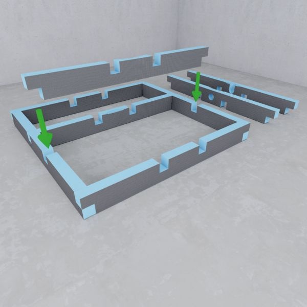

Bonjour pour répondre à votre question,
- une rehausse à base de carreaux hydrofuges est insensible à l'humidité mais pas étanche sur le long terme donc pas fiable, par ailleurs sa réalisation n'est pas aisée.
- le mieux est de faire votre propre rehausse avec un panneau wedi de 50 mm que vous allez découper en bandes de 60 mm de large. En vous inspirant du plan de notre rehausse wedi fundo classique découpez et assemblez vos éléments au mastic 610. vous consommerez moins de panneaux.
Votre rehausse fera 6 cms de haut sera totalement étanche et sure , tout en étant légère et facile à réaliser.
vous la collerez alors au support au mastic 610 , et de même vous collerez le receveur sur la rehausse au mastic 610.

En revanche, que pensez-vous de la solution panneaux xps d'épaisseur 60 mm dans mon cas directement placés sous le receveur ? J'ai l'impression que cette solution serait plus facile à mettre en oeuvre qu'un assemblage de plusieurs bandes de 60 mm d'un panneau wedi de 50 mm (car moins de découpe à faire + éviter de créer des margelles comme sur la figure ci-jointe lors de l'assemblage).

21/12/2016 à 14h12
Pour être précis le mastic colle 610 est un collage étanche et à très forte tenue même dans l'eau.
Si vous réalisez votre propore rehausse vous ne ferez pas les systèmes rainures et languettes d'assemblage, vous collerez directement des parties coupées droites au mastic 610. Le temps du séchage vous utiliserez des vis à bois longues pour tenir les éléments.
Sinon il vous reste la possibilité du multicouche en panneaux wedi pour faire une rehausse pleine de 60 mm.
Le collage se fera entre panneaux à la colle à carrelage flex cad type C2/C2S.
La partie évidée pour laisser passer votre corps de siphon sera comblée au mortier de ravoirage ou mortier chape pour sceller le siphon.
