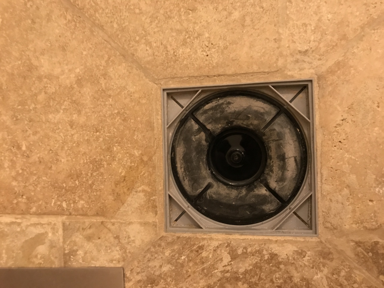

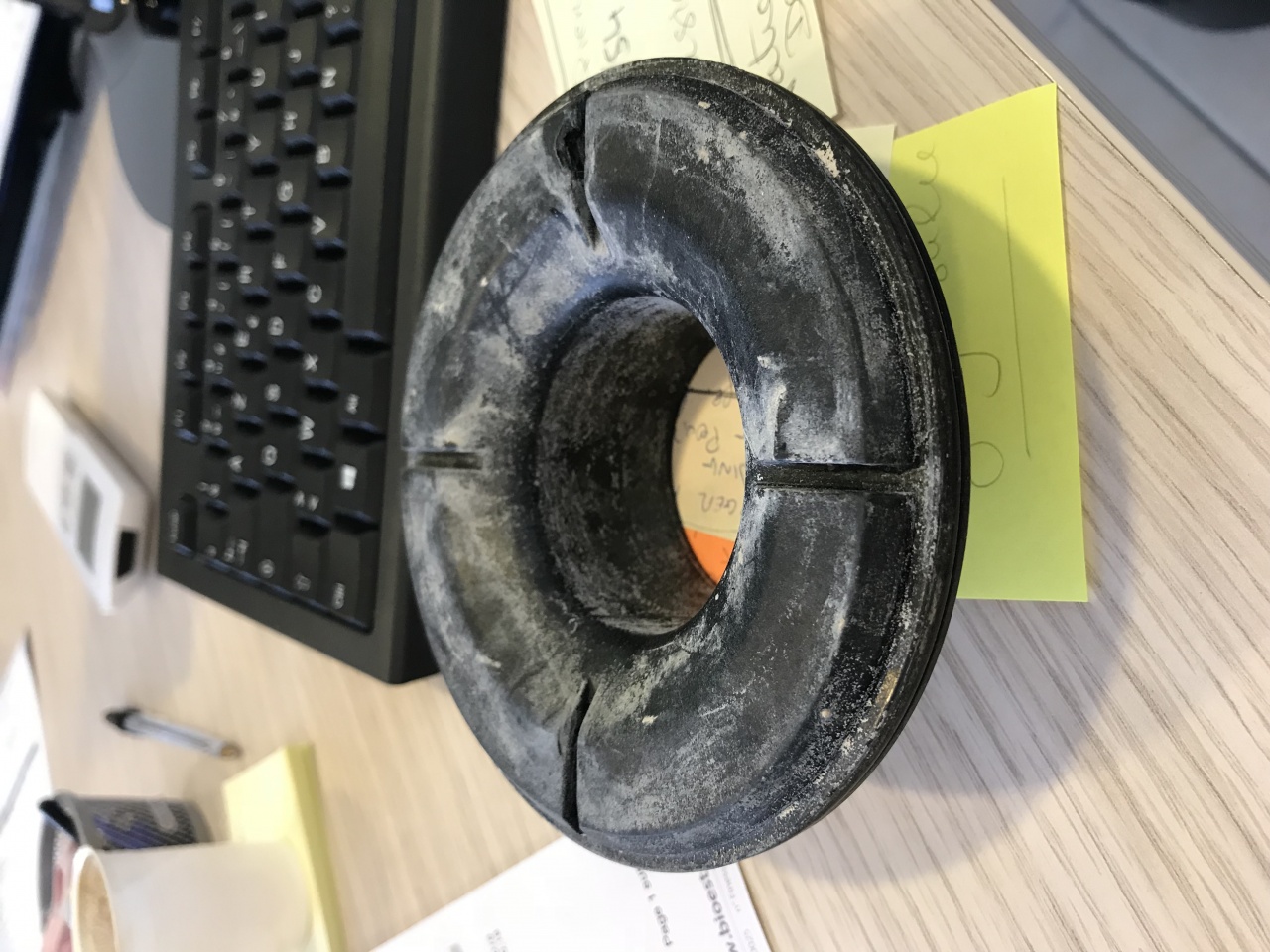

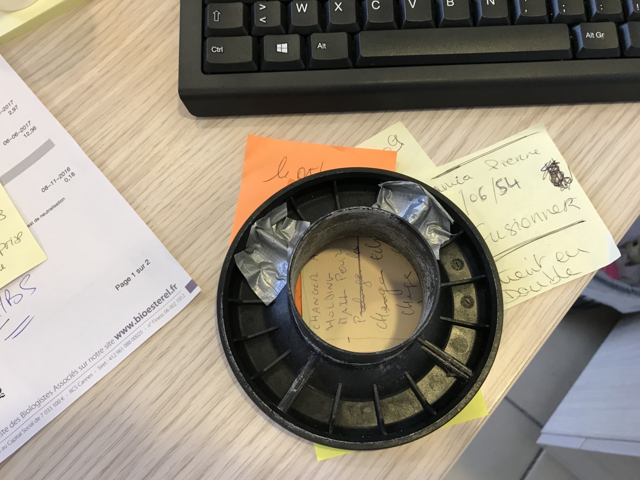

Pourriez vous svp me donner la référence de la pièce voir photo ci-joint il s'agit du bouchon d’arrêt d'air (anti-odeur) d'une douche italienne. Je souhaite le commander chez votre fournisseur. Merci cordialement tel 0671200294 M Bellagra

il s'agit d'un bouchon anti odeur pour douche wedi fundo Plano.
pensez à graisser la piéce pour qu'elle soit plus facile à sortir et ne casse pas,
