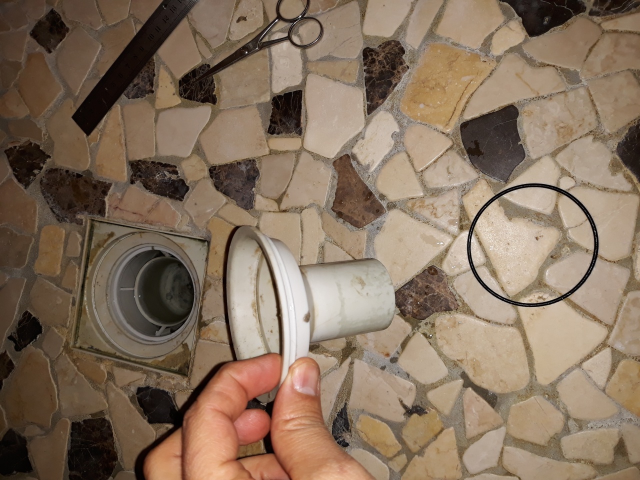

Référence joint siphon Douches à l'Italienne
Quelle est la référence ce joint et où puis je en trouver ??
Merci
01/03/2021 à 15h03
Bonjour ,
il s'agit du joint torique de bouchon antiodeur : ref 0772000012
