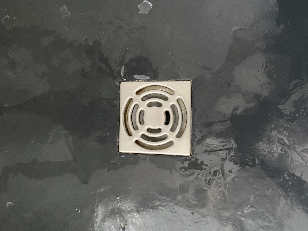

Bonjour , quelle rehausse me faut il pour un un receveur a carreler , taille de la grille 11,4 par 11,4. Cdlt

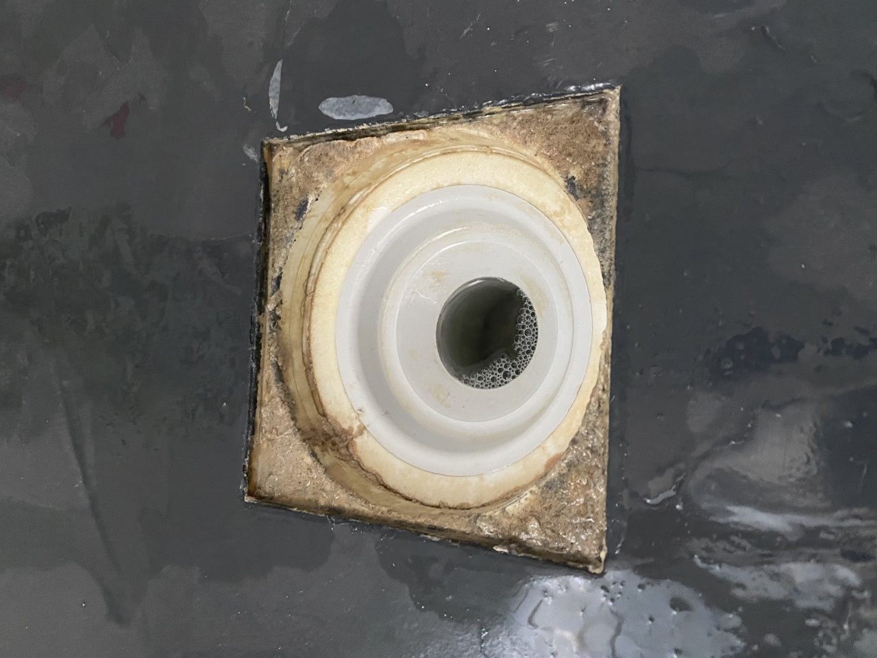

Bonjour , oui pour que la grille soit au même niveau que mon nouveau carrelage .

Je pense qu'il vous faut simplement  le cadre de grille que vous pouvez coller à la bonne hauteur avec la colle wedi 610.
Mais attention celui ci est plus large que la grille .. sur la photo votre grille passe juste et elle est trop basse ?
sinon : ref 077200021

Je vais carreler sur le receveur que je vous ai fais voir en photo donc une fois le nouveau carrelage mis la grille sera automatiquement trop basse car il y’a aura la colle plus l’épaisseur du carrelage, je ne sais pas si je me fais bien comprendre ?

la rehausse de cadre  a pour ref  077200009
le cadre de grille ref 077200021, sa section 120 x 120 mm
