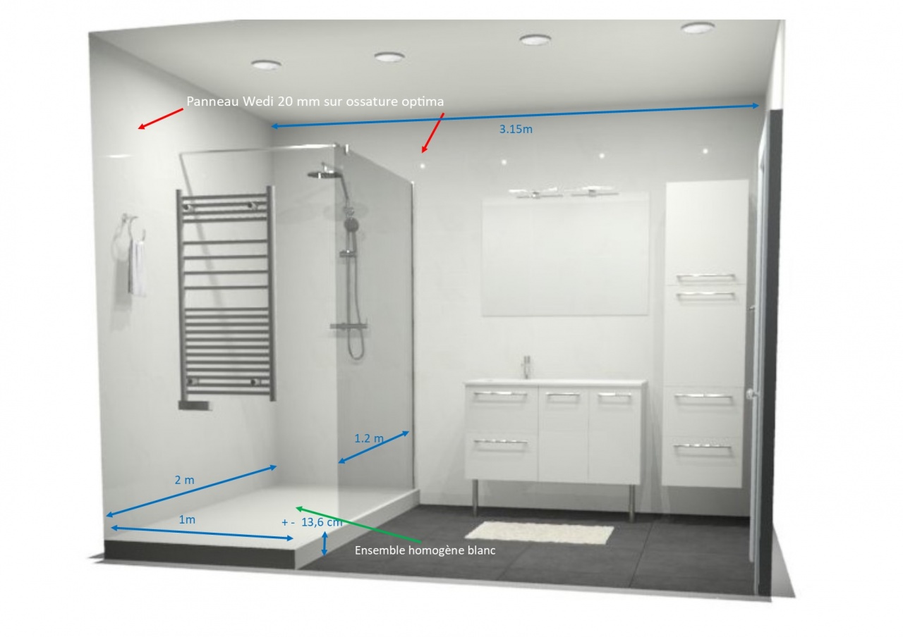

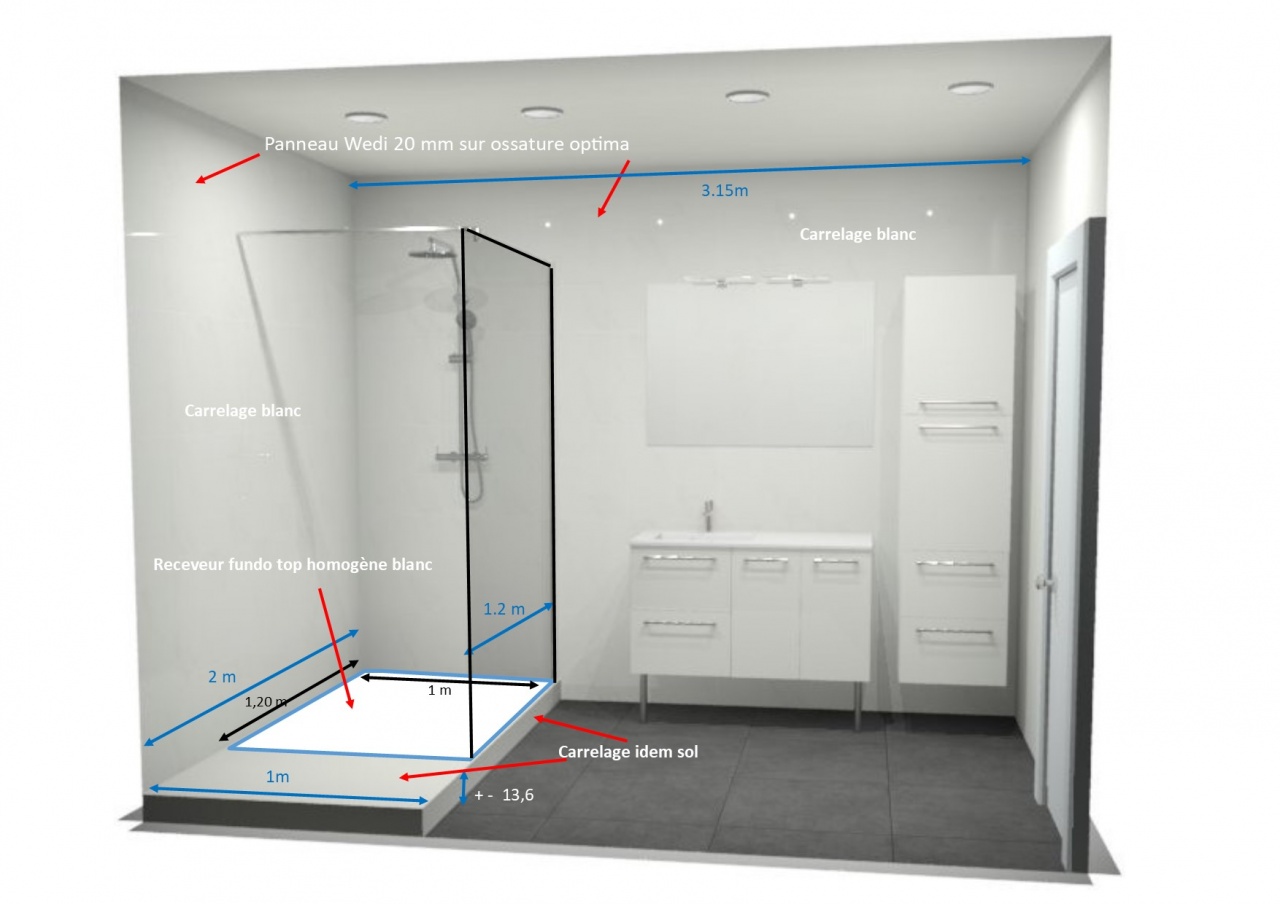

Avant de démarrer ma douche Wedi je me pose quelques questions
Projet :  Espace douche de 2000x1000 avec Fundo Primo® Receveur de douche rectangulaire, écoulement excentré et Fundo Top®
paroi de douche h :2000 l : 1200
Le tout sur une réhausse de2000x1000
Panneaux de construction 2500x600x20 montés sur ossature métal optima sur 2 murs d’angle et un panneau ep 6mm sur mur opposé douche
Douche Wedi prof 1200xlargeur 1000 avec paroi de douche en verre long 1200 côté droit de la douche
Pour réaliser cette douche je pense prendre un receveur Fundo Primo écoulement excentré 1600x 1000 x40mm ainsi que le fundo top de la même dimension Et de les couper à 1200 de prof ce qui me donne un receveur + top de 1200x1000x40mm
(Quel est la meilleure façon de couper ces deux éléments)
Ce receveur 40mm avec le fundo top 6mm sera posé sur une rehausse de 30+60, Ce qui nous donne une épaisseur totale de 136 sans les épaisseurs de colle En continuité de la douche le long du mur de 205 une rehausse de 800x1000 sera posée pour assurer la continuité jusqu’au mur opposé mais avec un carrelage de 10mm d’épaisseur épaisseur obtenu avec une rehausse 30+60 +panneau 40 Ce qui nous donne une différence de 4mm Quel est votre conseil pour construire cette rehausse afin d’obtenir une douche et sa continuité parfaitement plane. -Peut-on superposer et coller plusieurs panneaux de construction (4 panneaux par ex.) et avec quelle colle.
-Que préconisez- vous pour la jonction carrelage et fundo top -Quels sont les produits que l’on doit on utiliser pour coller le carrelage et faire les joints. Au niveau de la face de la marche de la réhausse, je dois mettre du carrelage Est-ce que le fundo top est horizontal sur son coté et peux t’on glisser entre le fundo top et le receveur l’assise d’un profilé ou d’une équerre de finition de carrelage (surépaisseur dû à l’insertion du plat du profilé) Ou doit -on créer une margelle carrelée ? Je pense qu’il n’existe pas de panneau homogène blanc de 1000x800x6 ce qui aurait permis de couvrir l’ensemble de la continuité et de poser un habillage de chants sur tout le long de la rehausse (comme sur le dessin 1) -Quelle vis doit on utiliser pour visser le panneau sur le rail métal de la structure sachant que le panneau sera encollé avec la colle polymère 610 -Est-ce que le contreplaqué okoumé extérieur, Ep.8 mm convient pour faire une platine de renfort ?   Merci pour votre aide

je joint 2 photos du projet

pour vous répondre:
" Quel est votre conseil pour construire cette rehausse afin d’obtenir une douche et sa continuité parfaitement plane. -Peut-on superposer et coller plusieurs panneaux de construction (4 panneaux par ex.) et avec quelle colle.: "
Oui on peut le faire avec une colle à carrelage type C2 mais il peut être plus économique de  faire une rehausse en panneau de 5 cms, maillage 40x40 cms coupés à la  bonne hauteur. En ce cas  collage et assemblage au mastic 610.
-" Que préconisez- vous pour la jonction carrelage et Fundo top -Quels sont les produits que l’on doit on utiliser pour coller le carrelage et faire les joints."
Entre carrelage et Fundo top ou entre plaques top,  toujours réaliser  un joint silicone de propreté  voire un polymère pour plus de tenue car votre joint est ici périmétrique au sol.
- "Au niveau de la face de la marche de la réhausse, je dois mettre du carrelage Est-ce que le Fundo top est horizontal sur son coté et peux t’on glisser entre le Fundo top et le receveur l’assise d’un profilé ou d’une équerre de finition de carrelage (surépaisseur dû à l’insertion du plat du profilé) Ou doit -on créer une margelle carrelée ?"
Le top une fois collé au mastic 610 à une épaisseur de colle écrasée de 2 mm... cela passe pour passer un profilé.. et la tranche du produit est franche et plane... mais carreler la marche et contre marche rend bien esthétiquement.
-  " Je pense qu’il n’existe pas de panneau homogène blanc de 1000x800x6 ce qui aurait permis de couvrir l’ensemble de la continuité et de poser un habillage de chants sur tout le long de la rehausse (comme sur le dessin 1)"
il  existe uniquement des bandes d'habillage top à recouper en dimension 1880 mmx200 mm
- " Quelle vis doit on utiliser pour visser le panneau sur le rail métal de la structure sachant que le panneau sera encollé avec la colle polymère 610 "
Il vous faut des vis placo mais avec rondelles wedi Tools. Le vissage si le panneau est collé au mastic 60 n'est pas nécessaire
  - Est-ce que le contreplaqué okoumé extérieur, Ep.8 mm convient pour faire une platine de renfort ?
Oui tout à fait
