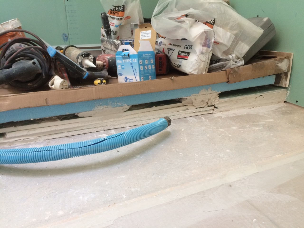

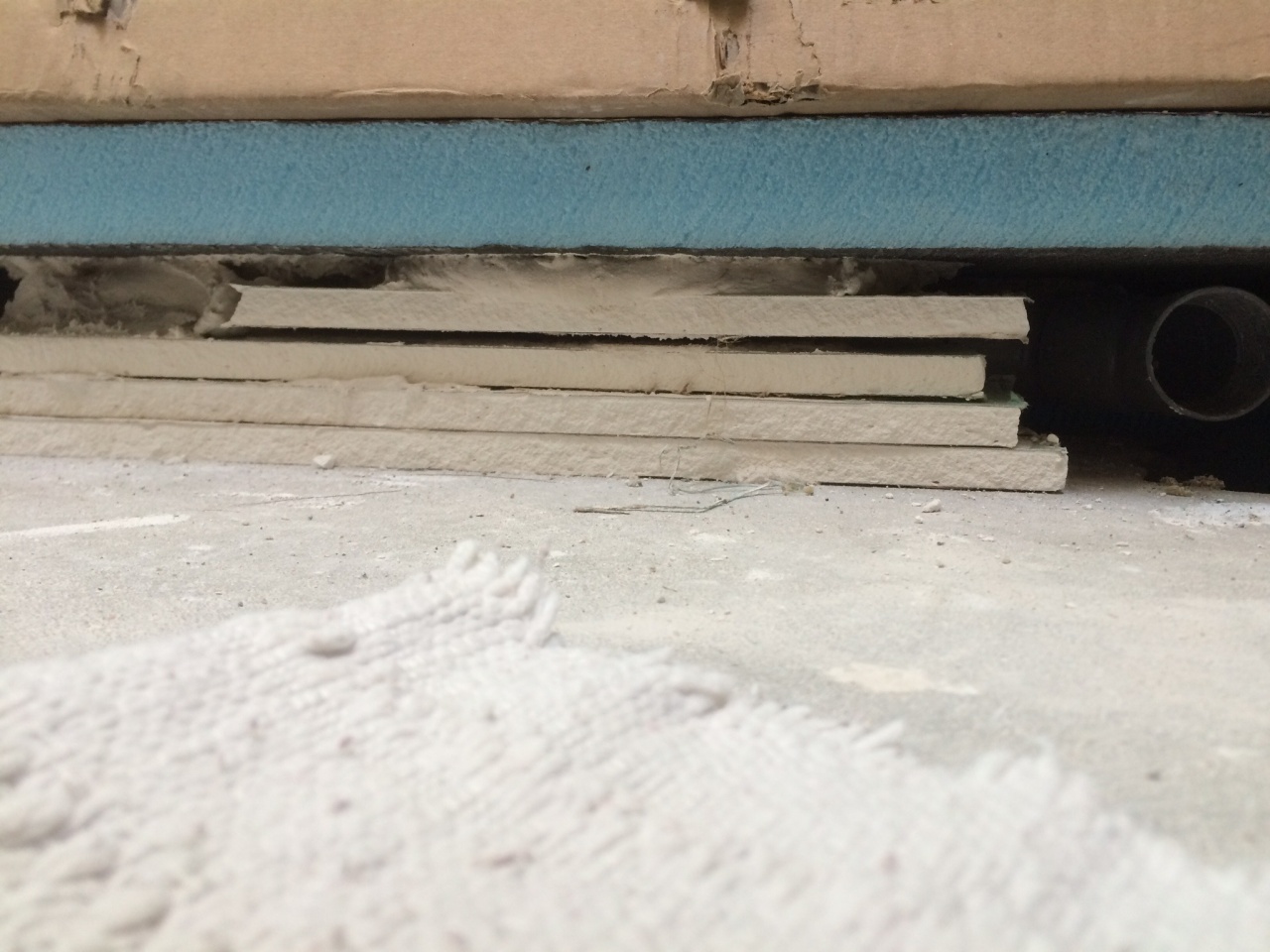

Une entreprise est entrain de poser un receveur Fundo et a fait une rehausse.
Je suis très inquiet quant à la qualité de cette rehausse faite avec des morceaux de BA13 (voir photo).
Quels critères dimensionnels doit respecter la rehausse (carré de 30*30cm par exemple?, planéïté?)
Qu'en pensez-vous?
Merci pour aide.
Cordialement

Cher monsieur votre inquiétude est fondée. Une rehausse ne peut en aucun cas être réalisée telle que réalisée ici.
La rehausse doit offrir un support plan mais aussi et surtout stable et insensible à l'humidite.
Deux options
- soit une rehausse maçonnée ( ouvrage en mortier chape pour collage en plein du receveur)
- soit une rehausse découpée en faisant des bandes dans un panneau de wedi d'epaisseur 40 mm.Ces bandes doivent former un cadre sur le lequel repose le receveur et doivent avoir des entretoises pour renforcer ce cadre et notamment former un cadre plus petit pour supporter et pouvoir sceller le siphon.
Sur quelle région habitez vous, nous pouvons conseiller l'entreprise.

Finalement, l'entreprise a fait une rehausse en mortier chape sans discuter. Du moment, que je lui avais signifié qu'elle ne respectait pas les règles de l'art, elle a accepté de le refaire. J'ai quand même du mal à comprendre que l'on bricole sur des étapes cruciales.
Je vais contrôler la pose des joints d'étanchéité.
