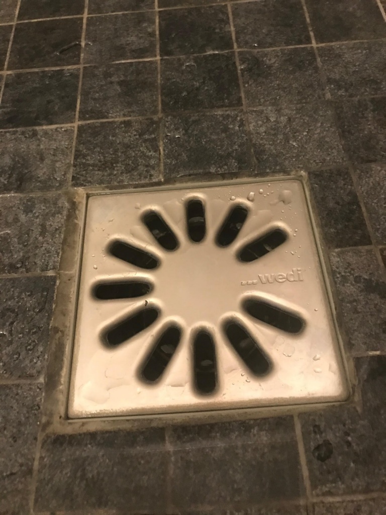

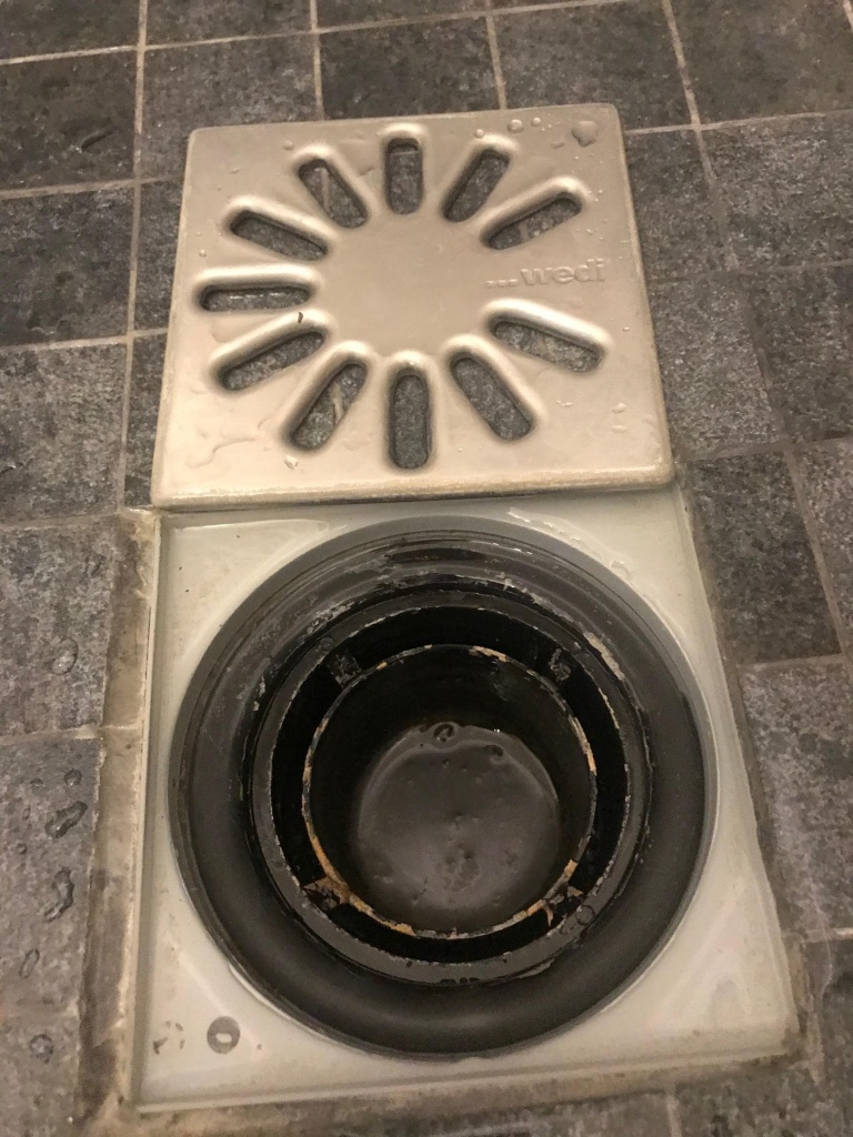

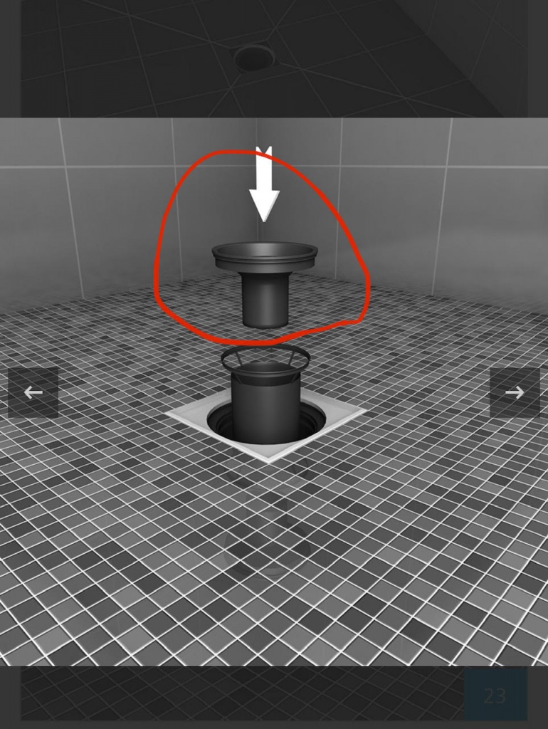

Il y'a quelques temps déjà, lors de ma rénovation d'appartement, j'ai fait installer par un professionnel une douche à l'italienne avec un siphon de douche Wedi. Or depuis, j'ai un problème de remontée d'odeur désagréable. En visitant votre site, je me rends compte qu'il y'a une pièce maîtresse manquante dans le système installé (=> voir photos ci-jointe, j'ai entouré la pièce manquante en rouge). Pourriez-vous me dire si le problème viendrait de là svp? Et si c'est le cas, est-ce possible de se procurer cette pièce ? Merci

c'est tout à fait cela, vous avez le panier, mais pas le bouchon anti odeur,
vous pouvez le commander chez un revendeur wedi, ils sont geolocalisés sur la première page,
