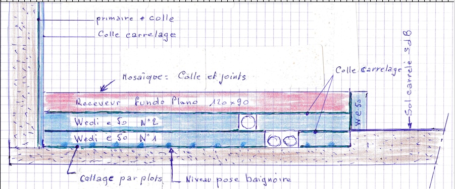

Remplacement d'une baignoire par une douche avec receveur Foundo Plano Douches à l'Italienne
23/09/2014 à 07h09
La méthode de pose est tout a fait correct, sauf la pose du premier panneau sur plots de colle. Le panneau doit être posé en plein par double encollage avec une colle C2

Jobart
23/09/2014 à 11h09
Merci pour vos conseils,mais y a t'il une préférence pour la marque de colle ?
Cordialement.
B.J.
23/09/2014 à 12h09
vous pouvez utiliser une colle de la marque Weber et Broutin, Mapei, Cegecol, Desvres..etc.... seul le classement C2 importe
