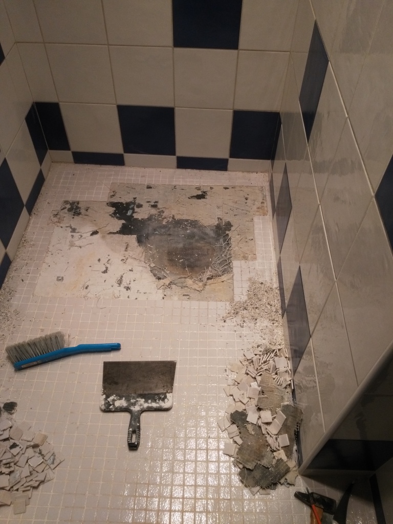

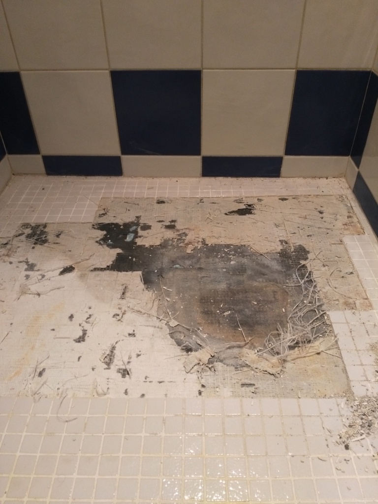

Notre bac à douche Wedi a été créé en  2004.Nous nous sommes aperçus qu'il y avait un tout petit enfoncement sur le joint autour d'une des petites mosaïques. J'ai gratté ce joint afin de rénover et me suis aperçue que l'eau était déjà passée dessous. Je suis en train d'enlever les dalles et m'aperçois que le Wedi a pris l humidité sur près de la moitié de sa surface. Est ce rénovable? Peut-on enlever les mosaiques, mettre de la colle epoxy et recoller du carrelage par dessus? Que faire pour ne pas démonter complètement la douche?

la mosaïqué à ici été collé et jointé base ciment d'où pb de tenue et migration d'eau sous carreau.
Le receveur est étanche dans la masse, donc pas de pb.
Ici décollez les carreaux en prenant beaucoup de soins notamment dans la partie à 6 cms des parois ou sont collées vos bandes étanches.
Vous pouvez recarreller après avoir fait un " tir à zéro" avec la colle époxy pour re surfacer le receveur.

Devons nous enlever la trame des mosaïques avant de faire un tir à zéro
Je ne comprends pas comment il est possible de faire un ragréage à la colle epoxy et de fixer le carrelage assez vite
Faut-il ragréer d'abord puis poser la colle epoxy?
Puis faire des joints normaux ultérieurement?
Un conseiller bricolage en magasin nous a dit de faire un ragréage!!

par étapes :
- enlever carreaux , traces colle, couper fil natte depassant
- faire un "tir à zéro" : cad lisser le receveur à la colle époxy en respectant les pentes et bien laisser sécher : vous avez ainsi une surface solide, séche, propre qui suit les pentes pour recarreler
- en recarrelant avec la même mosaïque : bien coller/jointer à l'époxy.
