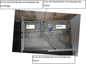

Je rénove ma douche qui malheureusement avait été mal installée (receveur acrylique mal soutenu, donc fuite et dégât des eaux)
Jai une réserve qui fait 1,645 m x 1 m x 0,13 m de profondeur
fixation de 3 panneaux sur ossature métallique et de panneaux colles sur l'ancien carrelage
Je voudrai utiliser une rehausse de 1800 x 900 x 100 ou [color=red]remplir la réserve avec des panneaux complets de 10 cm et [color=red]coller un receveur écoulement excentré
1800 x 900 x 4.Le souci comme le montre la photo est le tuyau dévacuation de 100 mm au milieu de la douche.
1)La découpe du rehausseur à ce niveau ne va-t-elle pas fragiliser le receveur même si je le reconstitue ensuite. Est-ce que je dois remplir les alvéoles de mortier léger ou autre matériaux pour arriver de niveau
2)Quelle est la différence entre remplir le receveur de
a)mortier léger
b)laine de roche
c)sable
Que me conseillez-vous pour fixer les séparations de douche (hauteur 1,9m x épaiseur 0,5 m
1)de coller le tout sur le carrelage et sur les panneaux wedi
2)de passer à la taille de 80 mm ou +
3)de mettre des U ou L en alu fixer sur le carrelage au sol et coller les panneaux dessus
4) de mettre des U ou L en alu fixer sur le carrelage au sol et sur les panneaux au mur
J'attends des conseils avec impatience merci.....

Dans votre cas le plus simple est de procéder ainsi :
1) mise en place des panneaux sur l'ossature métallique, avec traitement des jonctions avec la bande étanche wedi.
2) Mise en uvre d'une chape maigre en laissant une réservation de 4 cm pour le receveur, le corps du siphon est scellé dans la chape .
le receveur est collé par double encollage ( peigne en denture 10 mm sur le support et beurrage au dos du receveur) avec une colle à carrelage en poudre de type C2 ex : keraflex de Mapei ou weber col flex de Weber et Broutin.
3) Pour la séparation de la douche utiliser un panneau en 50 mm d'épaisseur, fixer des rails alu en L au sol et sur la cloison, déposer un cordon épais de mastic polymère sur les rails et plaquer fortement le panneau de 50 mm. Laisser durcir 24 h avant la mise en uvre du carrelage. cordialement
