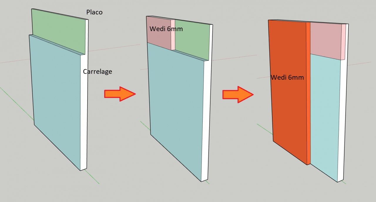

Photo 1 : Dois je déjà combler le placo comme indiqué ci-dessus avec un wedi 4 ou 6mm, puis recoller une plaque de wedi (quelle épaisseur?) par dessus le carrelage (primaire + simple encollage ? quel peigne ?) et le nouveau wedi ? Comment coller du wedi sur du wedi ?

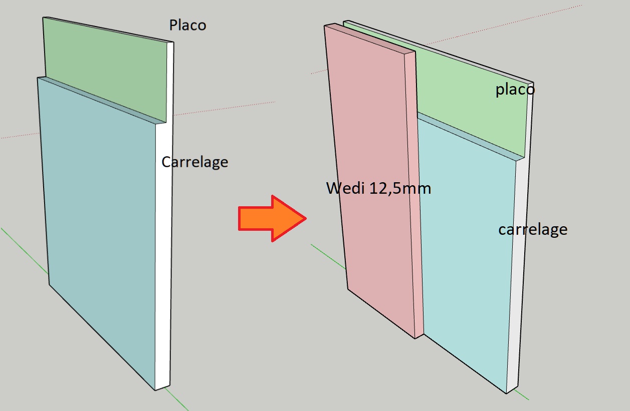

Photo 2 : Ou puis je utiliser directement une plaque de wedi 12,5mm (ou 20mm?) qui serait collée :
- jusqu'à 2m de haut sur le carrelage (primaire + double encollage ? quel peigne ?)
- sur 50cm de haut par plot de colle sur le placo qui sera en retrait de 8mm ? + cheville métallique de 140mm pour aller chercher le parpaing ?
Oui un 4 mm
Par dessus le carrelage (primaire + simple encollage ? quel peigne ?) et le nouveau wedi ? Comment coller du wedi sur du wedi ?
Peigne de 4 ou 6 pour le panneau de 4 en simple encollage sur carrelage/ ou wedi .
Note une plaque plus épaisse n'a de sens dans cette application en doublage collé que si vous cherche de l'isolation thermique auquel cas oui 20 mm.
Je ne cherche pas d'isolation thermique. Une plaque de 12,5mm serait donc suffisante ? voire moins ? Ce type de pose sur plot pour combler une différence d'épaisseur est donc possible ? Si oui pourriez-vous préciser la mise en oeuvre de pose svp :

question 1 : c'est honnêtement exactement la même chose.
question 2 : Sur carrelage, après primaire, coller en plein le panneau en 4 ou 6 mm et remonter sur le premier panneau .
Il n'est pas nécessaire de cheviller
