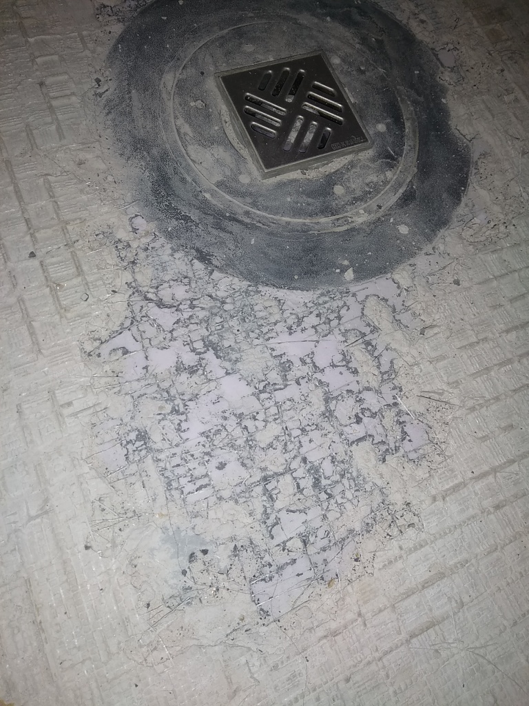

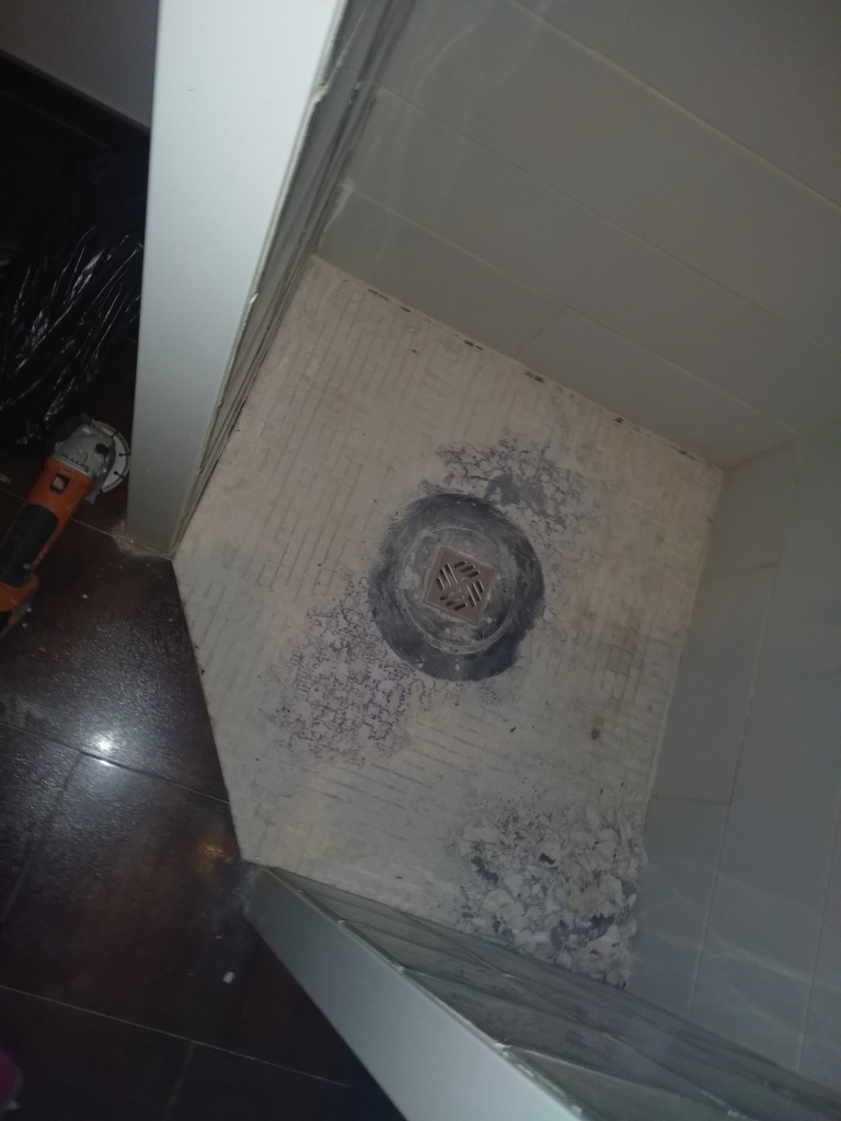

Suite suite à un problème de mosaïque qui se décolle du receveur wedi j'ai voulu enlever la mosaïque et la colle, hors en enlevant la colle d'une épaisseur d'au moins 1cm j'ai abîmé le revêtement du wedi que dois-je faire et quelles sont les solutions s'il en existe. Puis-je refaire l'étanchéité du receveur ???
Merci d'avance.

Pour ce receveur, il ne s'agit pas d'un receveur de marque wedi : la grille, signature, type d'empreinte siphon ne sont pas bons.
Si il s'agissait d'un receveur wedi, le produit est étanche dans la masse : donc pas besoin de refaire d'étanchéité.
Nous concernant sur ce type de manipulation , on fait un tir à zéro à la colle à carrelage,
avec trame de renfort wedi et on laisse sécher une nuit.
Puis on peut recarreler..
Attention toutefois il ne faut pas que les bandes d'étanchéité aient été endommagées, si non il faut les déposer/refaire et donc enlever le premier rang de faïence au mur..
Ne connaissant pas le produit je vous incite fortement à refaire avec notre wedi Fundo Primo.
