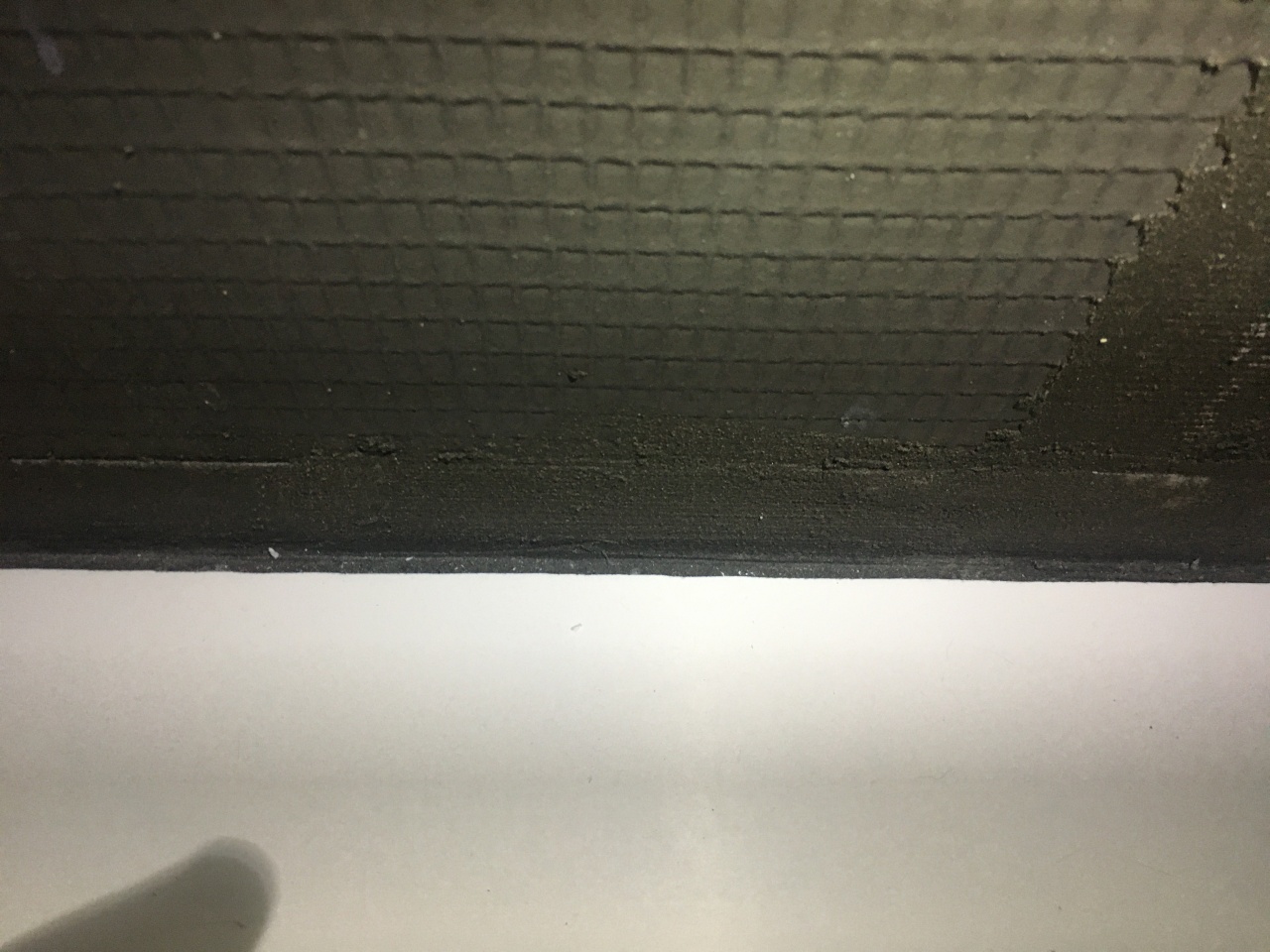

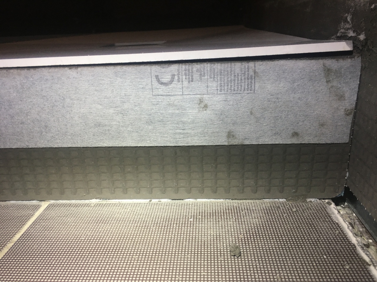

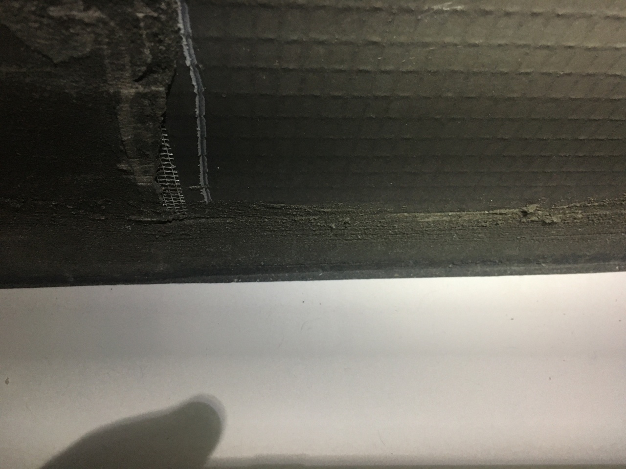

Je suis en train de refaire une douche à l'italienne à l'aide de produits Wedi :
panneau de construction, receveur wedi fundo, kit d'etancheité ...
Je suis actuellement sur la fin au niveau du revetement top.
Ma maison étant ancienne bien entendu rien n'est droit et malgré avoir pris et repris les bonnes cotes il y a certains endroits ou le revêtement ne touche pas les panneaux ( <1cm)
Pouvez vous donc me dire comment puis je rattraper cela ? Sachant qu'une bonne partie de ces espaces seront cachés par le carrelage est ce que je peux les combler avec autres choses sans risque pour l'étanchéité ?
Par ailleurs le revêtement est légèrement surélevé au 2 extrémités.
Pensez vous qu'avec du mortier colle plutôt que de la colle wedi cela permettra une parfaite adherence au receveur ?
Par avance merci pour votre aide.
Bien à vous.
LA

ci joint les photos illustratives

02/11/2020 à 12h11
- au périmètre du Fundo Top il vous faut un joint de dilatation de 5 mm : sinon il faut couper légèrement le top
- le carreau placé au mur au dessus doit lui aussi laisser 5 mm
- le raccord entre les 2 se fait au joint silicone comme joint de propreté
- le collage au mastic 610 doit être fait en suivant la n,otice fournie: l'application de charges fera que le collage maintiendra en palce votre léger decalage.

Tout d'abord merci beaucoup pour votre réponse.
Je souhaiterais juste une petite précision.
J'ai bien compris que tout autour de mon revêtement top je devais laissé un espace de 5mm.
Malgré tout à certain endroit j'ai déjà un espacement supérieur à 5mm ( mais qui n’excède pas les 10mm )
Comment puis je donc combler cet excès d'espacement afin que ça n’altère pas mon étanchéité ?
Encore Merci.
02/11/2020 à 15h11
un cordon de mastic polymère 610 est à la fois désolidarisant et totalement étanche et durable : à la différence d'un silicone.
Vous pouvez l'utiliser en premier joint
LA
