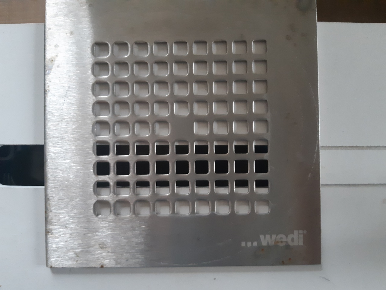

ma douche est en service depuis 2 mois et quand j ai nettoyé le syphon j ai vu que j avais des points de rouille sur la plaque .avez vous déja eu se probléme car je pensai que cetait de inox ?
je mettrai une photo si cela est la premiére fois ou que c'est un probléme récurrent .

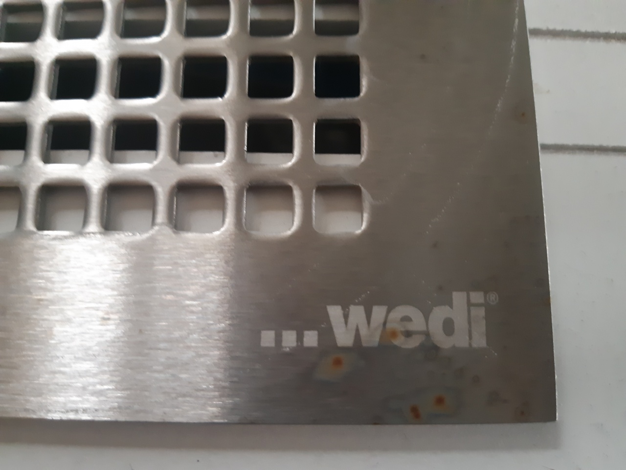

J ai passé un aimant pour voir si c était Bien une plaque inox et cela est bien le cas ..Et non pas de produit agressif je tiens à mes joints et ma douche italienne est toute neuve pas besoin .Non je n ai pas passé de la paille de fer dessus ou autre polissage que j aurai put Faire pour enlever la rouille .mais personnellement vu le prix du receveur je vais pas faire du cache misère qui va revenir dans le temps..

OK ,
vos photos me donnent la solution,
c'est une mauvaise manip chantier qui se produit parfois,
lors des travaux il semble qu'un artisan ait coupé à la meuleuse un objet métallique et de la limaille s'est déposée sur la grille ( elle doit être en très légère sur épaisseur) ,
...Lors de la coupe comme elle est chaude est se colle, puis rouille avec l'usage de la douche..
Pouvez vous me faire suivre un mail sur patrick.vayssié@wedi.fr pour avoir vos coordonnées postales , et on va voir ce que nous pouvons faire..
cdt
