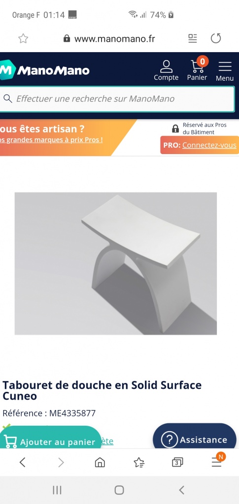

Un type mobile

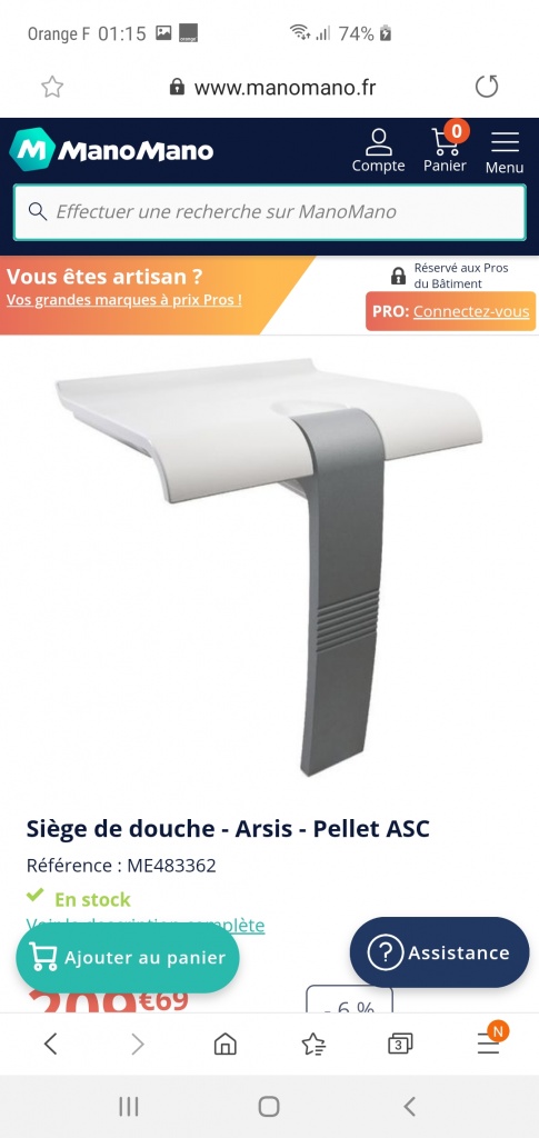

Et un siège à fixé comme celui ci es possible ?
27/01/2020 à 18h01
Bonjouir,
pas de pbs en carreau 5X5 avec ce type d'assise : chaquze carreau 5X5 permet de reprnedre 62 kgs/carreaux.
