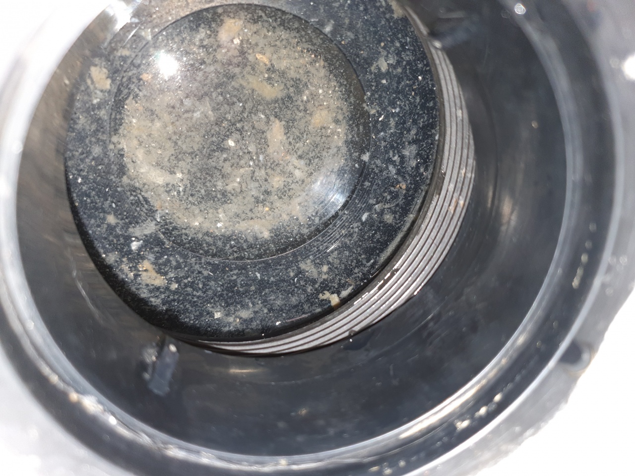

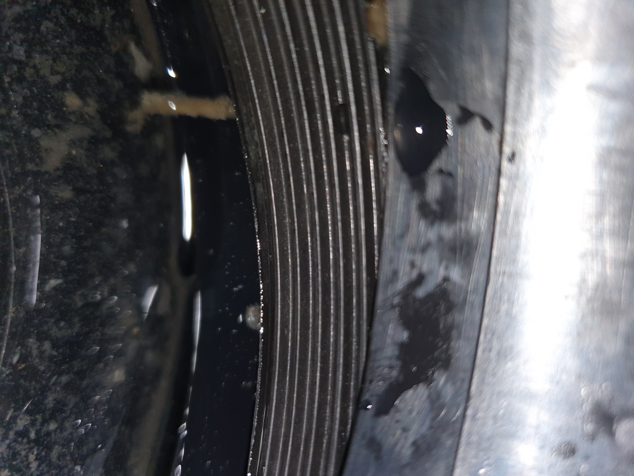

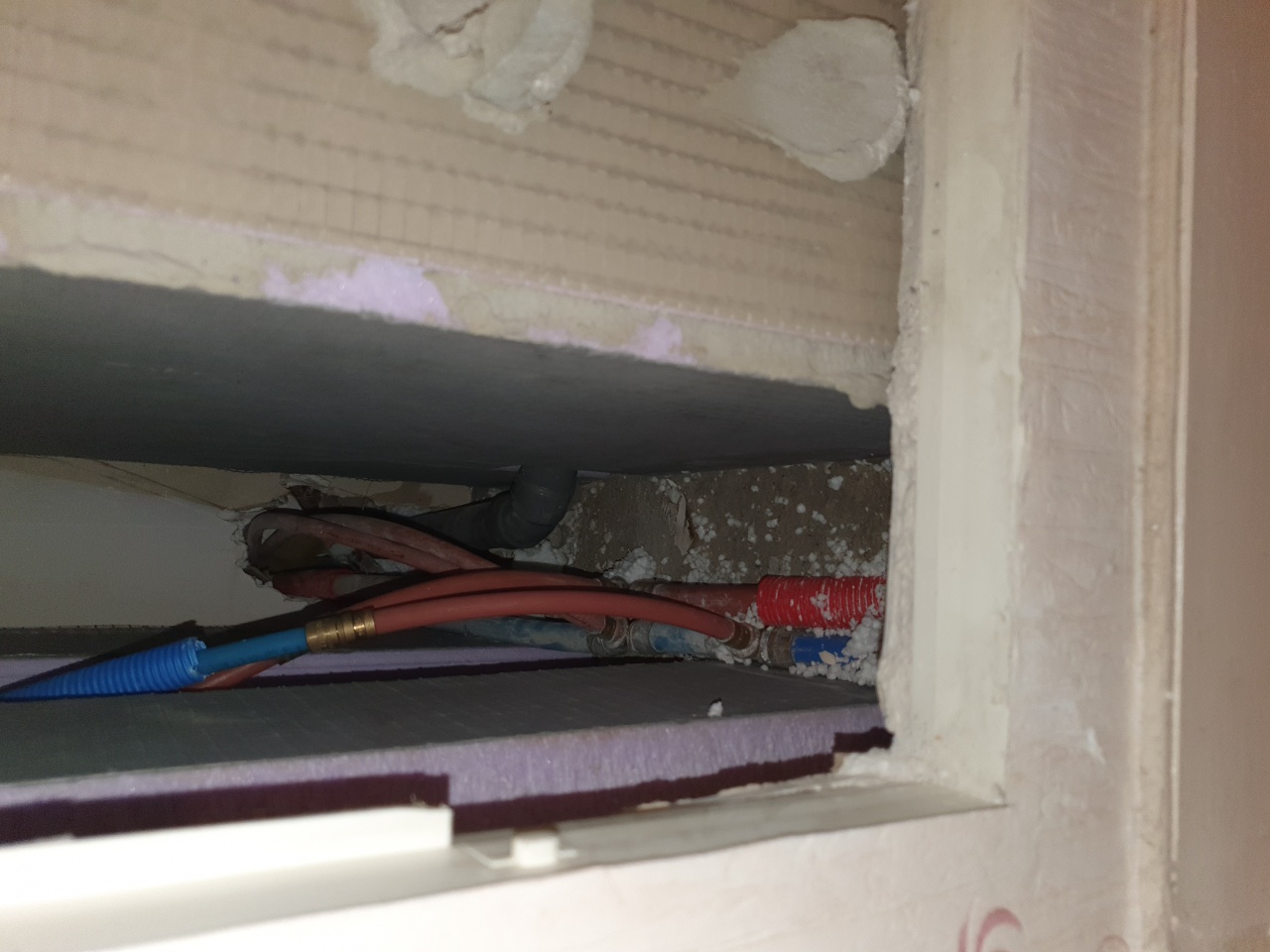

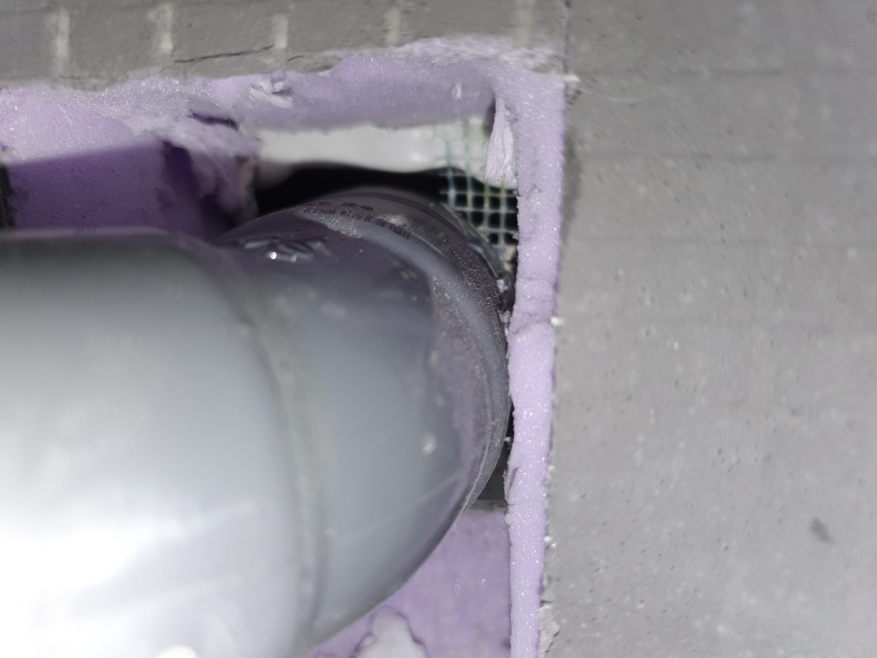

Voici les photos:
La première montre l'accès à l'arrière de la douche, le tuyau gris est le tuyau d'évacuation de la douche.
La deuxième montre l’accessibilité au niveau du tuyau ( je ne peux pas passer ma main).
La troisième montre le siphon, ça ne se voit pas très bien mais ils ne sont pas solidaire.
La quatrième montre le pas de vis à l'intérieur. Est-ce que je peux le dévisse
Cordialement?

il va vous falloir devusser/ revisser mais en trouvant un moyen de replaquer le corps de siphon par en dessous: barre de fer ..
