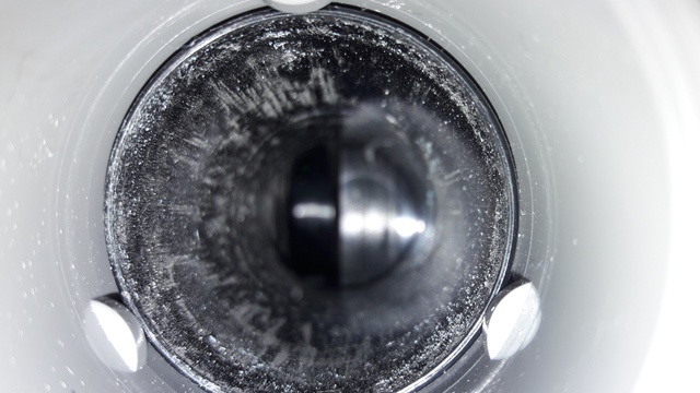

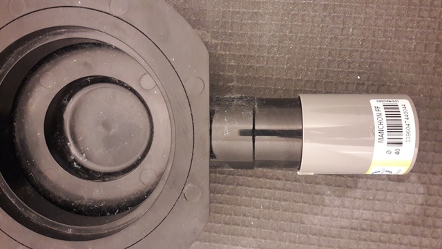

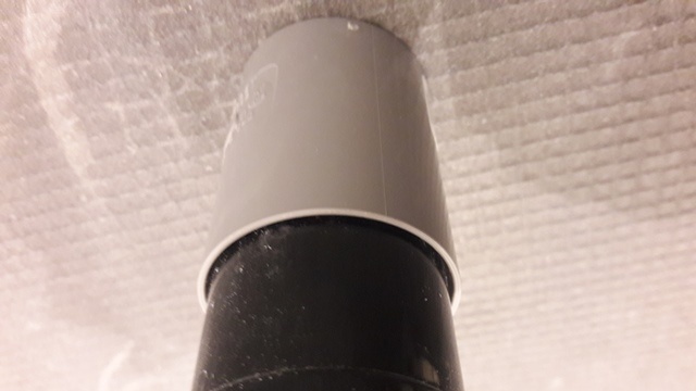

VOici les photos de mon questionnement :
Je trouve que le jeu entre le siphon et la manchette est plus important que le jeu normal que l'on peut avoir entre un bout de pvc diam 40 et cette manchette...

Cher monsieur,
ce jeu est un jeu normal et va être géré par le collage à la colle PVC.
La sortie male de notre corps de siphon minimax doit être bien enduite de colle PVC.
