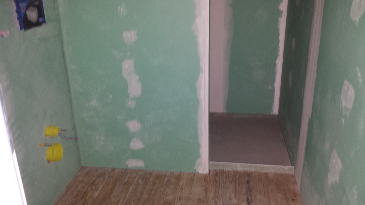

J'ai acheté le kit réhausse fundo 1500x1500x90mm pour mon receveur primo excentré 1400x900x40mm.
Je souhaite le tailler pour me faire 2 réhausses de 900x700x60mm
- est ce que ces proportions sont les plus adaptées?
- si oui, doit on coller et avec quel produit les 2 réhausses entre elles?
Je vais ensuite la découper pour encastrer mon tuyau d'évacuation.
-une fois mon tuyau et le siphon posés, est ce que je dois remplir l'espace autour du tuyau et si oui avec quel produit?
Avant ces opérations, je vais coller la bande de désolidarisation wedi sur le pourtour de mon placo marine avec la colle wedi 610...
- est ce la bonne colle?
- une fois la bande, la réhausse et le receveur posés, est ce que je dois mettre un boudin de colle wedi 610 au dessus de la bande entre le placo et le receveur avant de mettre en place le kit d'étanchéité wedi fundo?
Comme on peut le voir sur la photo, le passage laissera apparaitre la réhausse et le receveur.
- est ce que je peux poser ma faïence sur cette partie là, ou il y a t'il autre chose à faire?
Merci de vos réponses

22/10/2021 à 17h10
Bonsoir,
pour vous répondre :
- Est ce que ces proportions sont les plus adaptées?
: Vous prenez avec un corps de siphon DN40 la plaque de 60 mm en 1500 x 1500 pour votre réhausse en 1400x 900 non ?
- Je vais ensuite la découper pour encastrer mon tuyau d'évacuation.
Non ce n'est pas nécessaire
on peut aussi l'agrafer c'est plus simple
Non
le carrelage sur tranche est uen bonne option.

23/10/2021 à 12h10
Effectivement le corps de siphon est un DN 40, la plaque sera de 60mm.
Je n'ai pas encore ouvert le carton de la réhausse (car j'avais un doute), mais l'emballage mesure 1500x770.
Etant donné l'épaisseur de celui-ci, j'imagine que la réhausse est en deux parties (2 fois 1500x750), d'où ma question sur la découpe et le collage des deux parties...
Au sujet de la pose de la faïence sur la tranche de la réhausse et du receveur, un ami me propose de me donner des chutes de panneau wedi au choix en 4mm ou en 6mm.
Que pensez vous de la solution : collage du panneau sur la tranche (avec quel type de colle)
ou bien je reste sur le collage de la faïence directement (avec quel type de colle)?
Cdlt
25/10/2021 à 11h10
- soit on fait une retombée de la bande étanche wedi sur tranche,  collée au SEL wedi 520 du KIT, puis on carrèle à la colle à carrelage sur tranche
- soit on colle effectivement un panneau faible épaisseur sur tranche à la colle à carrelage, puis on carrèle dessus sur tranche
