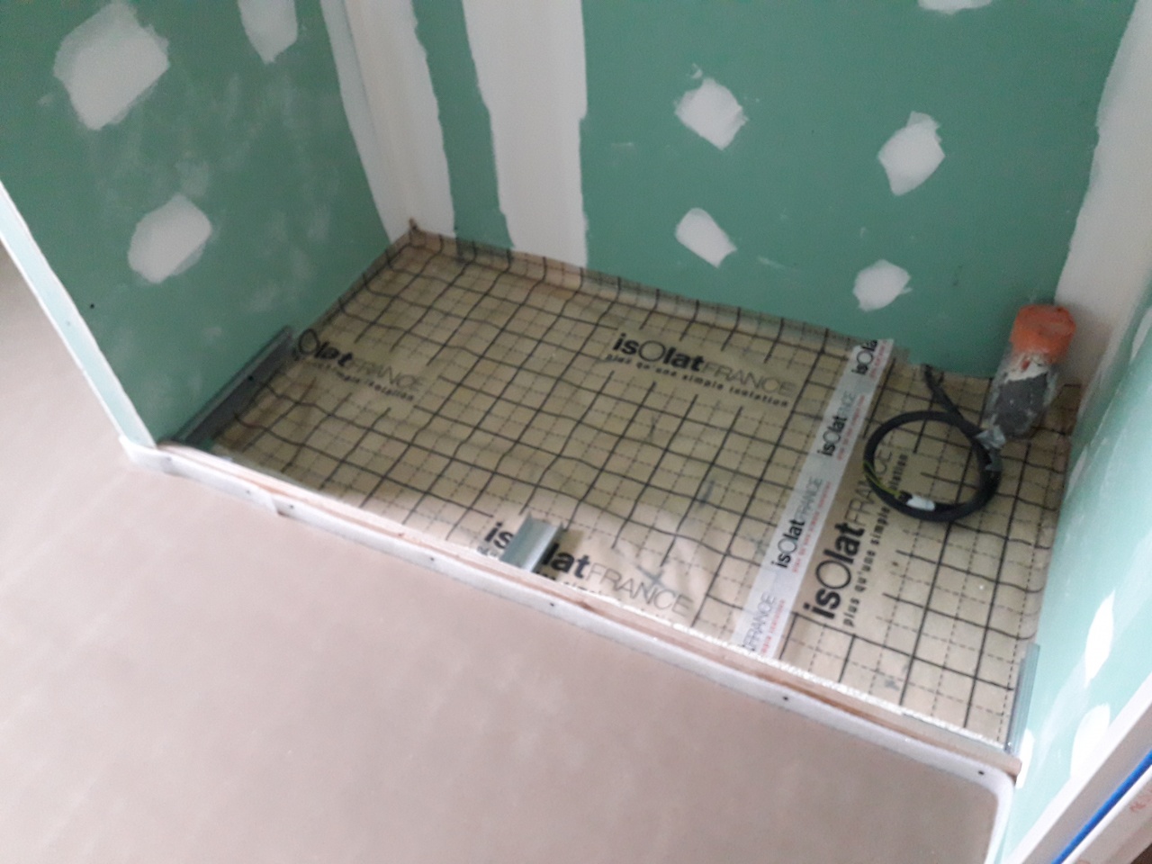

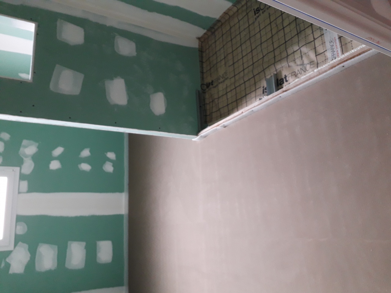

Spécification technique pose bac wedi Riolito contre chape anhydrite Douches à l'Italienne
Dans le cadre de la réalisation de notre douche à l'italienne avec un bac à carreler WEDI RIOLITO, nous avons fait réaliser une chape anhydrite dans la salle de bain en laissant une réserve pour encastrer le bac WEDI. Ce dernier sera posé sur l'isolant en mousse projetée polyuréthane avec du mortier colle (Type colle à carrelage) au même niveau que la chape afin de pouvoir carreler sans aucune marche.
Pourriez-vous nous indiquer les précautions à prendre en terme de mise en oeuvre et d’étanchéité au niveau de la jonction entre le bac WEDI et la chape anhydrite ?

18/06/2019 à 13h06
un receveur wedi peut être collé sur une base PU incompressible et plane.
coté chape anhydrite faire un pontage étanche avec la bande étanche fournie dans un kit étanchéité,
